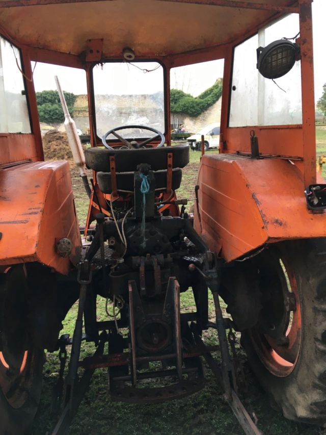

Mes meilleurs souvenirs sont liés à ce 880 dont le moteur a laché à 8800 heures (ça ne s'invente pas !)---- défaut d'assise sur le bloc de 2 chemises sur 4
Toujours en activité et pour encore longtemps :roll:  il me fallait un tracteur solide, nerveux, fiable..... un 670 quoi, histoire que, quand on passe les vitesses, on sente bien la taille des pignons !

Certain que je trouverai de quoi être guidé dans la remise en forme de mon 670
(gros soucis entrainement pompe hydraulique et manque d'entretien general sans conséquences apparentes)
