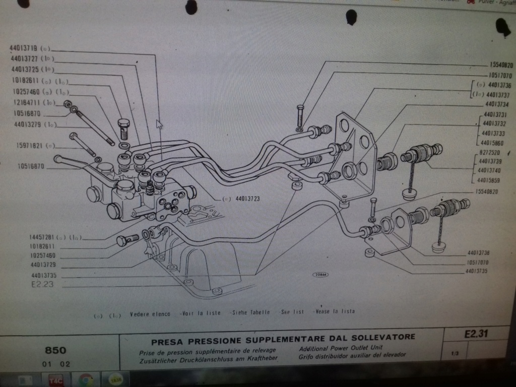

si je comprend tu cherche un distributeur auxiliaire ?
cette piece est propre au 800 , 85 , 900 ,940 , 1000 (et super) 1300
il s'agit d'un bloc qui se monte a la suite de l'autre seule la distance entre le relevage et l'aile limitera le nombre en plus il est mixte simple ou double effet
par contre celui du 750 n"a rien à voir

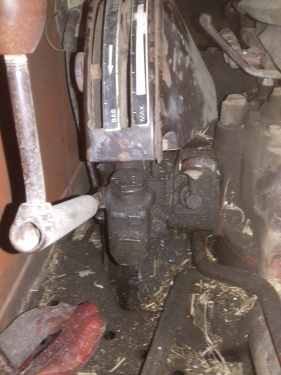

je te mets le poste de conduite

poste de conduite
[/img]distributeur auxiliaire

c'est exactement cela, je voudrai monté un second distributeur auxiliaire, outre le souci de l'espace entre l'aile et le bloc précédent, il y a le souci des longueurs des 3 tiges qui maintiennent le distributeur. Je suppose que se sont des filets fins spécifique someca. Et dans mon cas j'ai une valve de freinage inutilisée, puis je monté le distributeur à sa place?
Enfin aurai tu connaissance de la disponibilité de ces fameux distributeurs en occas ?

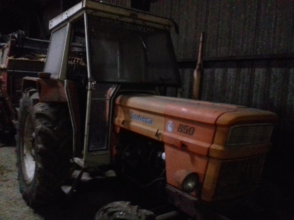

Comme convenu voici des photo de la bête.

Tu peux monter un distributeur supplémentaire à la place de la valve de freinage c'est la meme épaisseur
sinon tu prends des tige filetées
je pense qu'il n'y a que dans une casse que tu trouveras ce distributeur ou peut etre chez un ancien concessionnaire ?
tu peux aussi demander à CHBO c'est un membre du forum
sinon je remarque qu'il s'agit de la derniere génération de 850 avec les ailes "carrées"
28 indique ton département ?

Ok je suis d'eure et loir limite loir et cher, sarthe et orne, du coté ou il y a des vaches.
Oui j'ai bien deux 850 dèrniere génération tous deux identiques de cabine et d'équipement, sauf le moins usagé sur la photo à le faisceaux moteur qui a brulé chez son ancien propriétaire, d'ou le capot moteur droit estampillé someca et non fiat comme à l'origine.
