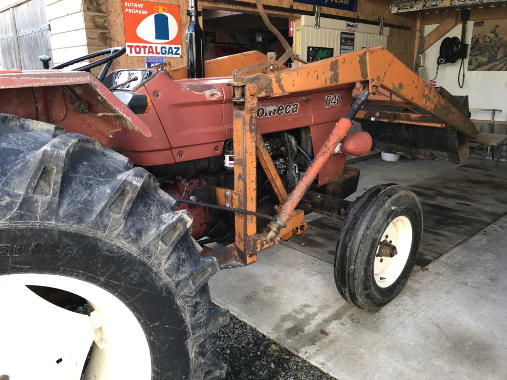

Fourche mailleux titan montée sur le 640Image

Et montage du kit de direction assistée Image

Elle est tres bien cette direction assistée elle ressemble à celle montée d'origine de la marque CALZONI (je ne rappelle plus si il y a un N ou deux) le réglage se faisait sur la rotule du vérin ;
tu as aussi un réservoir auxiliaire je pense ?

Oui j’ai un réservoir que j’ai fixé au niveau du klaxon et pour la marque c’est du « anadolu ahs »

sur ton 640 tu as le nouveau boitier ainsi que le volant de direction : elle est beaucoup plus directe

oui c'est un bennage mécanique, j'ai commencé la modif pour mettre des vérins, j'ai trouvé ce chargeur pour 300 euros donc je n'ai pas hésité, le gars l'avais acheté neuf a l'époque pour son som 1000 et après l'avais monté sur son som 450, pour la direction j'ai supprimé la barre d'origine ainsi que les rotules et le kit va en lieu et place de ceux ci .
