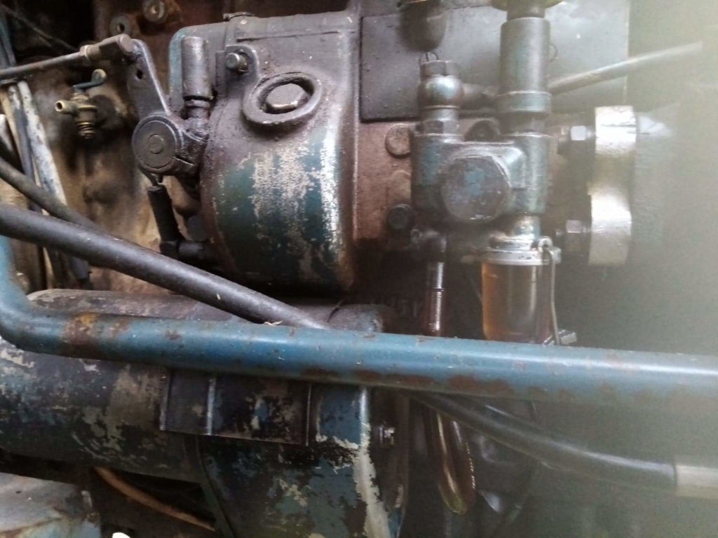

je vous ai mis une photo , pouvez vous me montrer où se trouve le robinet?
Messages : 10206
Re: Perte de puissance tracteur someca 750
le robinet est au niveau du réservoir il suffit de suivre le tuyau il n'est pas tres accessible surtout que vraisemblablement tu vas devoir le démonter
