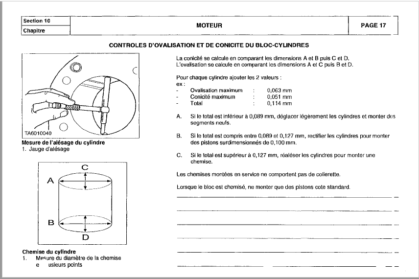

le moteur du M 135 est un moteur new holland non chemisé ( donc bloc alésé )
ci il y a peut d'ovalisation une rectification des chemises suffit
ci il y a plus que la normale il faut faire réalésé et re chemisé
ci il y a une usure importante et ci il y a eu des remplacement que des segments c'est pour ça qu'il y a de la compression passe dans le bas moteur

donc si j'ai bien compris de base ces moteurs n'ont pas de chemises, mais il est possible d'en installer en réusinant le cylindre c'est ça ? car sur les éclatés moteur que j'ai bien des chemises de représenté.

normalement un moteur moderne n'accepte pas un réalésage et un apport de chemise ;à l'époque sur un moteur FORD les remises en état de cette maniere se sont soldées par des échecs il fallait changer le groupe le constructeur avait meme prévu un kit
