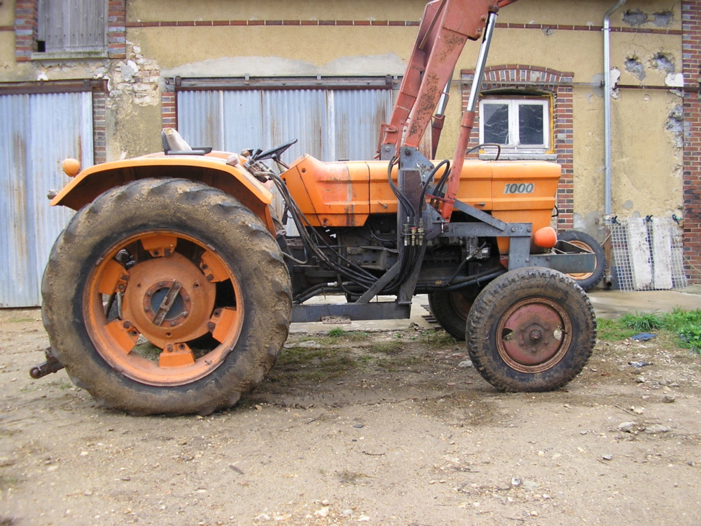

je met 2 photos de la bète, sur la cloche d'embrayage il y a deja la fourche de priseImage

A la limite c'est encore plus simple
tu fixes la partie avant sur le longeron du chargeur qui va au trompette et tu boulonnes
j'imagine que le trou sert à passer les tuyaux hydrauliques ?

Jean Pierre tu pause la cabine sur le tracteur et tu fabrique des supports a la demande

je vais faire comme tu indiques un support repris sur la fixation du chargeur
