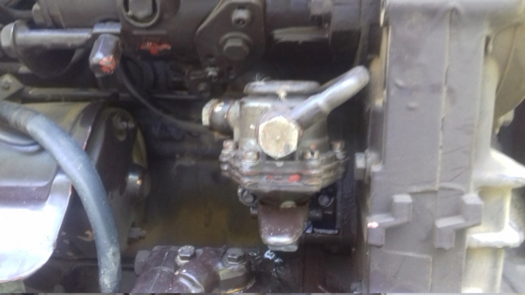

bonjour suite a la demande d'hier j'ai pris quelques photos
pour ce qui est de la pompe injection je pense que c'est un cavImage
j'y et rajouté la photo de la pompe d'alimentation   ce pourrait il quelle ne donne pas assez de pression ?
merci d'avance f robles
Re: problème injection fiat 5566f
Posté : 03 oct. 2019 13:21
un tres joli tracteur
la pompe à injection est une CAV
le fuel arrive à la pompe à main ?
tu as un réservoir à l'avant et normalement l'alimentation est par le bas
si le fuel arrive bien à la pompe à main dans un premier temps tu regardes les fusibles (je suis absolument sérieux) = il y a une sonde sur la pompe à injection qui remplace la tirette de stop
Posté : 03 oct. 2019 20:50
par robles
bonsoir a tous
déjà merci pour la réponse
pour ce qui est du réservoir il est en plastique et l'alimentation c'est un plongeur en partie haute ( je l'avais changé il y a peu prés 5 ans car la jogge a carburant était morte elle m'avais coûté 260 euros )
de ce plongeur une durite va jusqu’à la pompe d'alimentation et de la jusqu'au filtre puis la pompe injection
pour ce qui est de l' électrovanne de coupure sur la pompe injection celle ci est alimentée car en débranchant le fil d'alimentation et en faisant touché la borne de cette électrovanne elle cliquette
j'ai d ailleurs dépose le clapet de cette électrovanne et le résultat a été le même
cordialement
