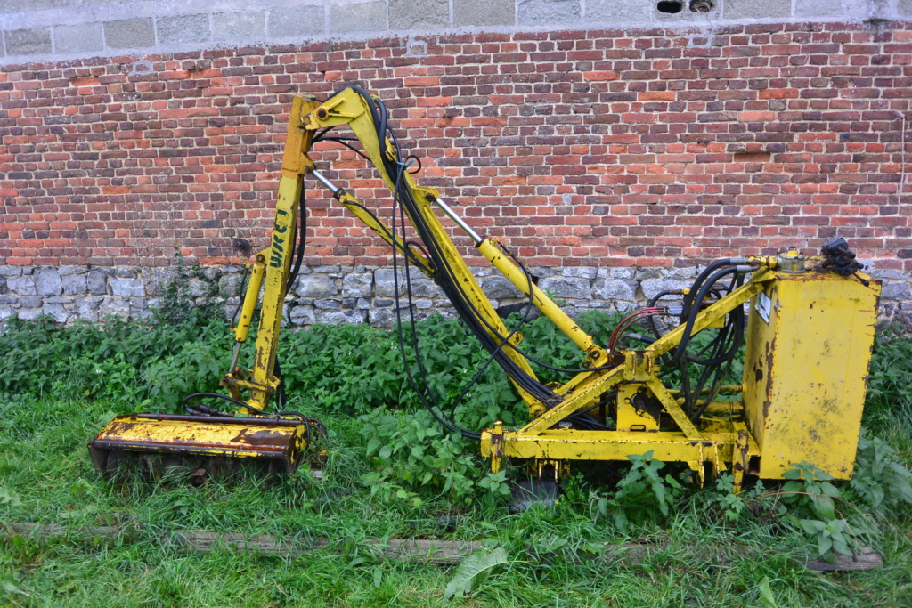

la deuxieme semble avoir eu un probleme sur le bras

Sinon, pour le problème de bras sur la deuxième, vous pouvez m'en dire plus ?

pour le bras c'est la peinture d'une couleur différente qui m'a indiqué qu'il y a eu un problème
c'est peut etre un accident mais il faut regarder si cela a été bien fait
il faudrait peut etre nous remettre des photos

Je me trompe peut-être mais je pense que çà doit être d'origine.

cela donne l'impression d'avoir été renforcé
l'idéal serait de l'accrocher au tracteur et de voir l'alignement
