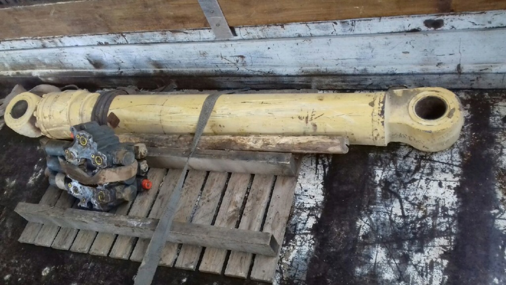

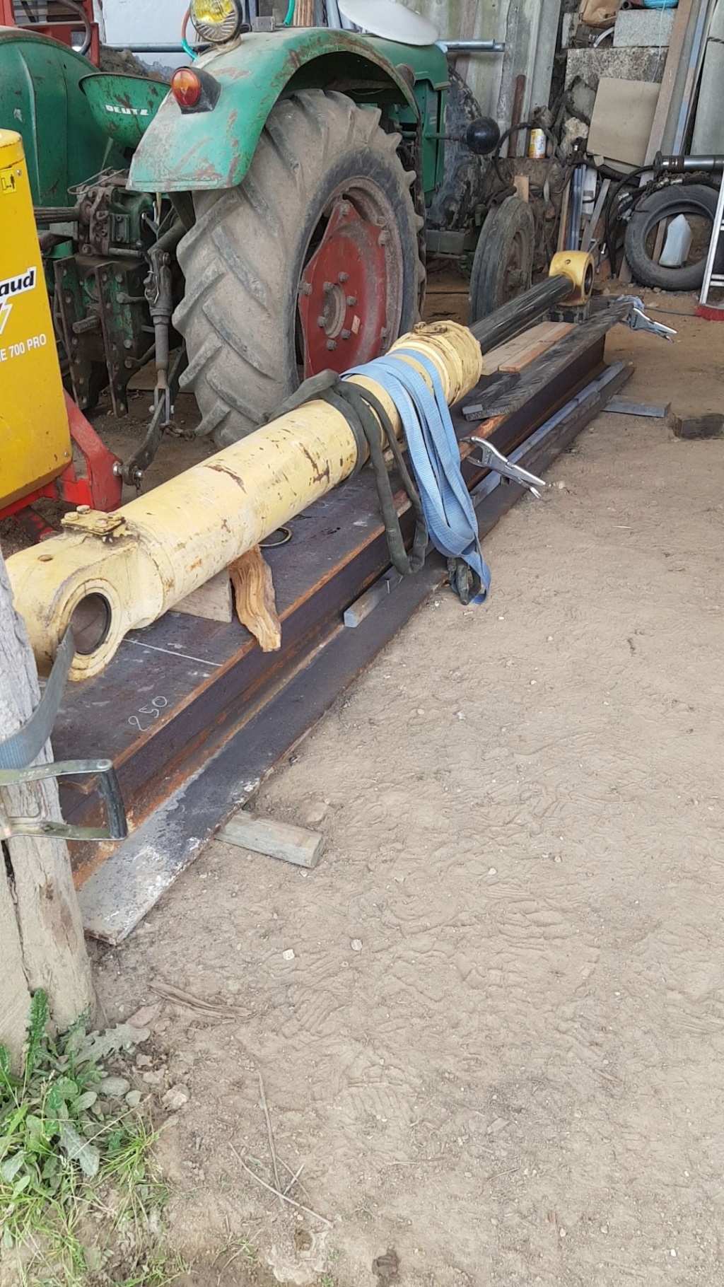

Bonsoir je vous partage la construction de ma fendeuse a plat.
Tout commence pas la recherche du vérin et du distributeur
on a trouver un HEB de 300x300
En place sa donne sa

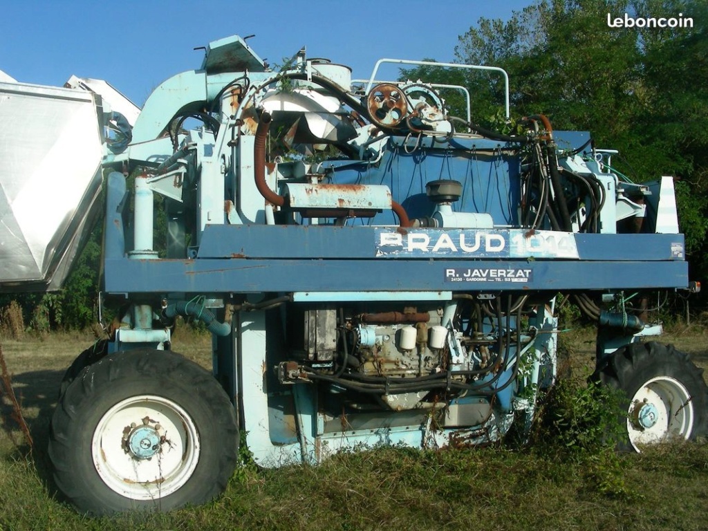

On a ensuite chercher une pompe mais celle en vente sont beaucoup trop cher donc on a chercher un groupe complet
On a trouver notre bonheur sur une vendangeuse BRAUD 1014

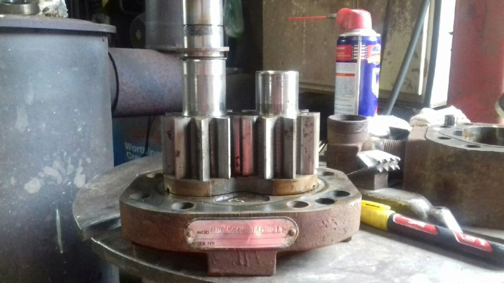

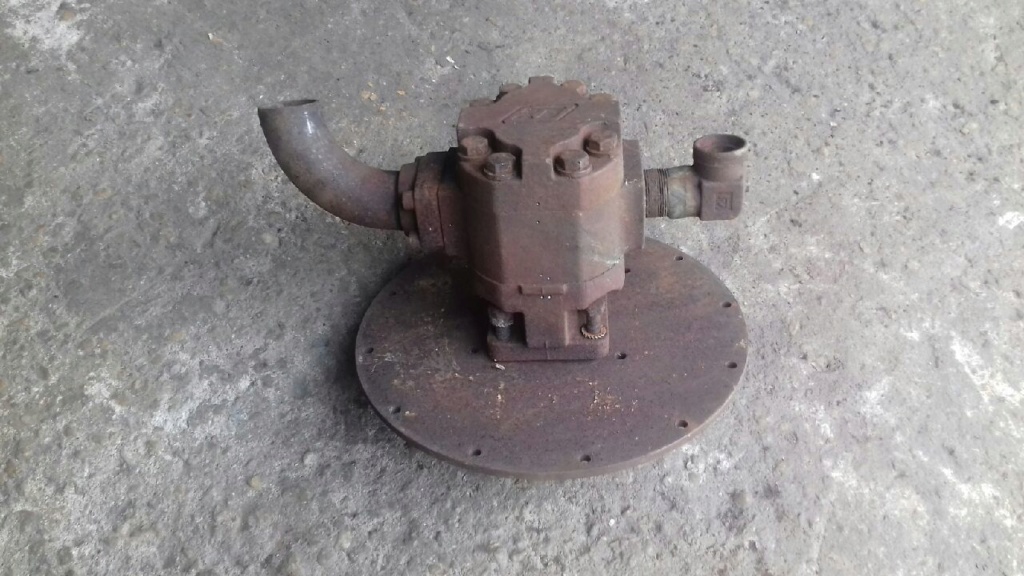

Mais au final la pompe d'avancement na pas fait l'affaire
Donc on en a chercher une autre
Bon elle est pas toute neuve mais elle ferra l'affaire

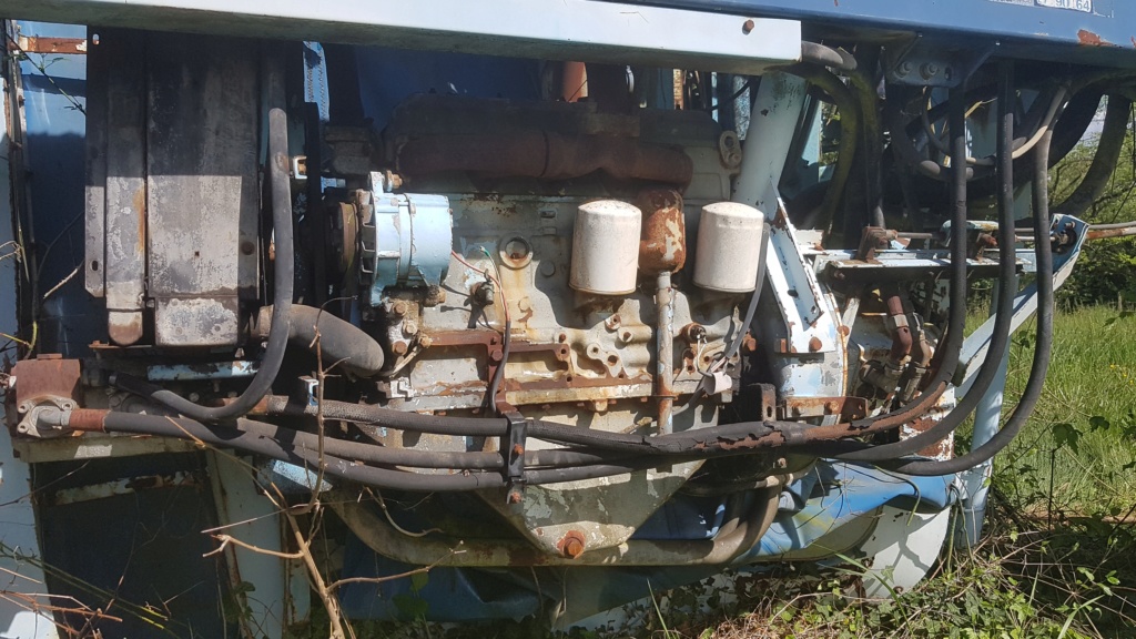

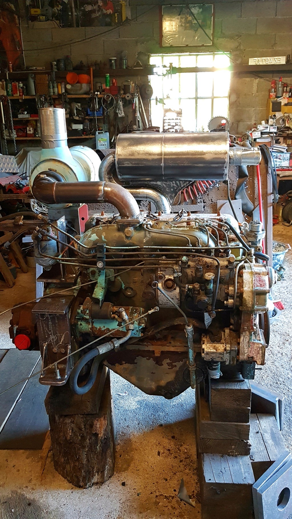

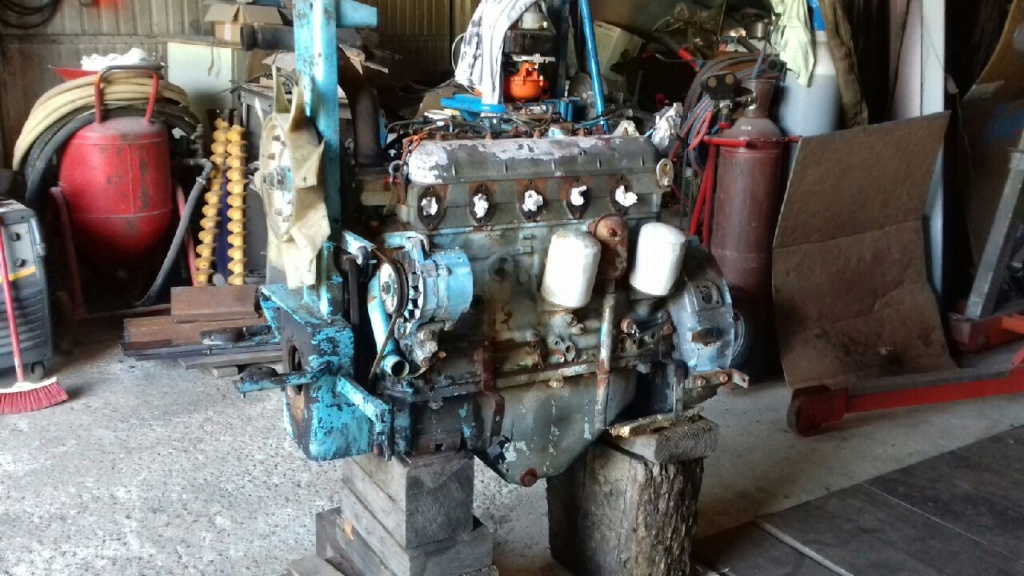

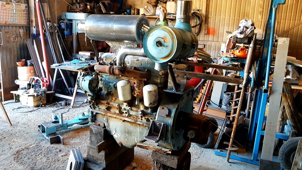

On a commencer le démontage est le nettoyage
Modifier le support du filtre a aire est boucher les trous
Refait un pot a l'identique est modifiée sont support
Un support pour les filtre a gazoile est le tableau de bord

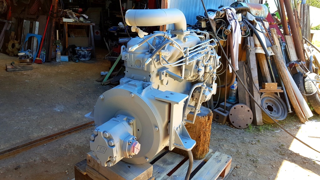

Ensuite un petit coup de sableuse
Pour finire une bonne couche d'antirouille est de peinture

J'ai juste deux petites questions sur le moteur
Après redémarrage la tirette d'arrêt ne fonctionne pas obliger de l'étouffer avez vous une idée du problème est ou peut on trouver des schemema ?
Se moteur est il le même que sur un 90-90 ou 100-90 ?
Bonne soirée

Bravo pour la remise en état et la fabrication les vérins sont impressionnants
