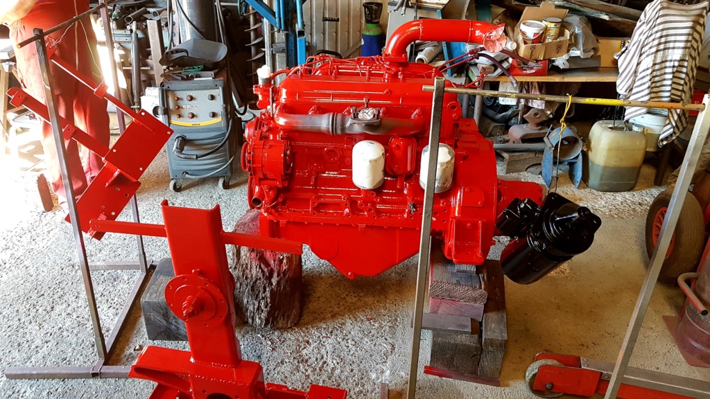

On a commencer le démontage est le nettoyage
Modifier le support du filtre a aire est boucher les trous
Refait un pot a l'identique est modifiée sont support
Un support pour les filtre a gazoile est le tableau de bord
Ensuite un petit coup de sableuse
Pour finire une bonne couche d'antirouille est de peinture

J'ai juste deux petites questions sur le moteur
Après redémarrage la tirette d'arrêt ne fonctionne pas obliger de l'étouffer avez vous une idée du problème est ou peut on trouver des schemema ?
Se moteur est il le même que sur un 90-90 ou 100-90 ?
Bonne soirée

Bravo pour la remise en état et la fabrication les vérins sont impressionnants
il s'agit du moteur 5 cylindres industriel carters différents du tracteur
tu as eu la premiere version monté sur le 880/5 = 8055-04
la deuxieme monté sur le 90-90 =8055-05
la différence est la cylindrée 4583 cm3(103x110) pour le 880/5
4885 cm3(104x115) pour le 90-90
un petit conseil fait lui un réglage de culbuteur

un problème de soupapes est arrivé c'est pour cela qu'il est important de surveiller les culbuteurs
autre panne sans gravité : la rampe des culbuteurs (le tube) cela arrive pas souvent sur les 5 cylindres
pour les filtres ce sont les memes que les 6 cylindres tu as deux modèles avec ou dans turbo dans le deuxieme tu as un double joint
