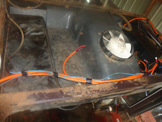

j'avais quelques soucis électrique sur le 580 et je voulais rajouter un peu d'éclairage je m'y suis donc mis....
c'est une cabine desmarais porte grise qui ouvert vers l'avant
j'avais d'abord pensé démonter la partie plastique avant pour avoir accés sous le toit mais j'ai eu assez vite mal aux bras alors qu'il y a que 8 vis à enlever pour démonter le toit et on travail à hauteur debout sur l'aile c'est beaucoup facile!!!!!
c'est un peu le bordel là dedans.....
tant qu'à avoir démonter réparation du toit à la résine et un coup de peinture
un peu de nettoyage du bloc ventilo y a de quoi faire

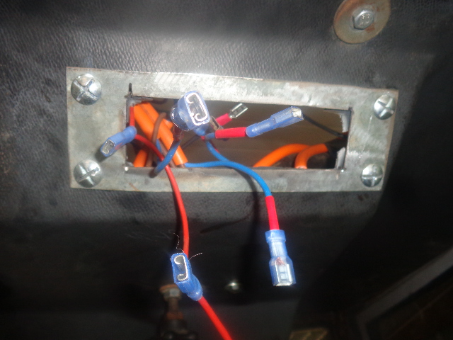

j'ai remis des feux à led épissure et gaine thermo désolé lancé dans mon élan j'ai oublié les photos
remontage du cablage un peu plus propre,
une petite plaque en attendant les boutons
les boutons sont arrivés
et voila le résultats,j'ai essayé de pas trop dénaturé un tracteur de 35 ans le choix des formes et la disposition n'est pas des plus facile

lancé dans l'électricité j'ai aussi réparé le feu d'aile,la lame de masse était complétement rouillée et même coupée à un endroit,
un petit fils et une cosse plate soudés et le tour est joué
