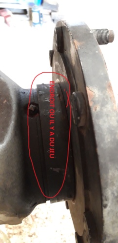

voilà, j'ai du jeu dans le roulement à l'extrémité extérieure de la trompette sur un FIAT F120 de 1991.
Est ce que c'est compliqué à démonter ?
je crois qu'il y a deux roulements, sont ils compliqués à changer ?
comment faut il procéder?
merci pour votre aide.

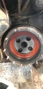

Posté : 19 juil. 2019 01:27
par MARTIAL80
Merci à Thierry pour tes précieux conseils.
Voici quelques photos
