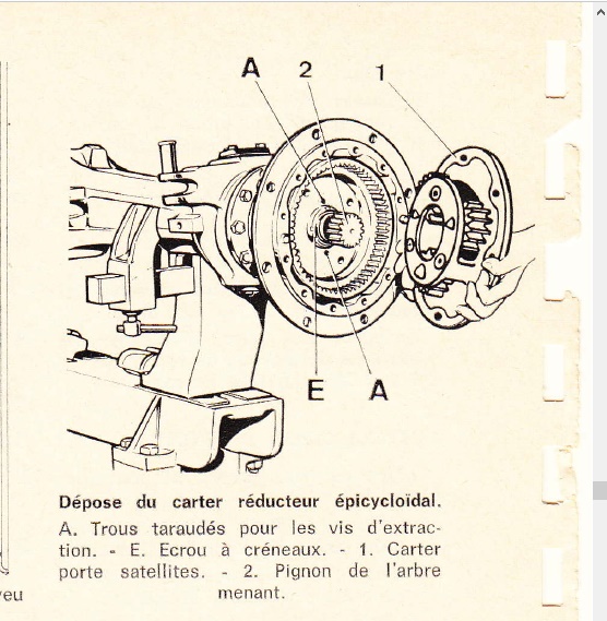

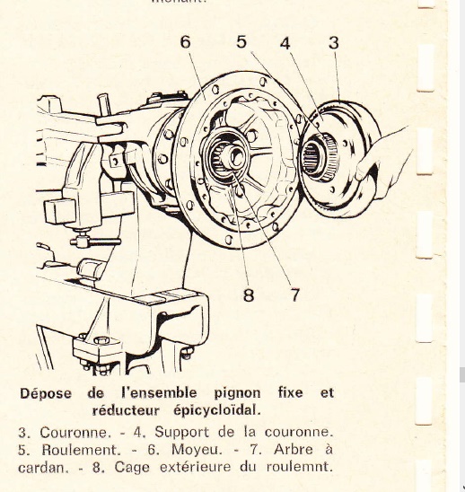

bonjour , voici les photos j'espère que çà ira
merci

les pivots seront à démonter
en enlevant la plaque du réducteur tu va trouver un écrou
si tu dois enlever l'arbre de roue tu as une vis sur le support du pont avant
Bon courage

Pour le remplacement du joint tournant du moyeu il faut :
déposé la roue , vidangé le réducteur , déposé les vis tout au tour du couvercle des satellites , déposé l'écrou créneau , déposé le support et la couronne   , puis sortir le moyeu et remplacé le joint  ( attention il a un sens de montage
la référence du joint est 5135387
les dimension  90 X 120 X 13
