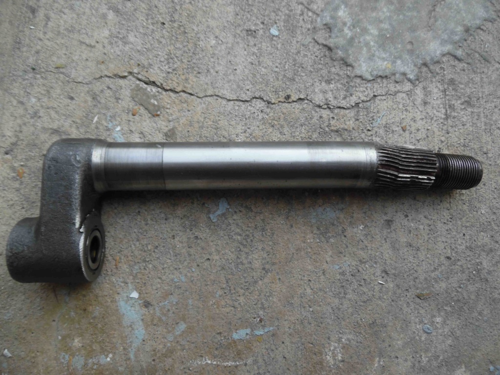

Je suis un peu désespéré car j'ai un gros souci de direction. Je pense que l'ancien proprio a eu un accident avec et depuis la direction était dure. J'ai fini pas l'amené chez mon mécano qui a trouvé l'arbre du boitier de direction complétement tordu... Et impossible de trouver une pièce neuve de remplacement! Il m'a conseillé de faire le tour des casses mais je n'ai eu que des réponses négatives.

Je mets des photos en pièces jointes, j’espère de tout cœur trouver un solution!

Arg, effectivement, c'est bien tordu tout ça .... :no: :no:
Peut être que tu peux en faire refaire une dans une école de tournage (beaucoup moins onéreux...)

pour la direction tu devrais essayer un boitier de 450 à 640
si l'arbre n'est pas le meme tu devrais pouvoir monter l'ensemble
ce probleme a du etre provoqué par le bras de direction qui est tordu il faudrait le redresser

J'avais déjà pensé à adapter un boitier d'un autre modèle approchant mais n'y connaissant rien je n'ai pas approfondit le sujet. Comment savoir si les boitiers de 450 à 640 sont adaptable?
Il me semblait bien que la barre de direction était tordue! Mais je n'avais pas trouvé de photos sur le net pour comparer. J'ai un ami ferronnier qui se propose de me la redresser. Il y a aussi la barre qui relie les deux roues avant qui est tordue, je ne sait pas si c'est normal ou pas.
