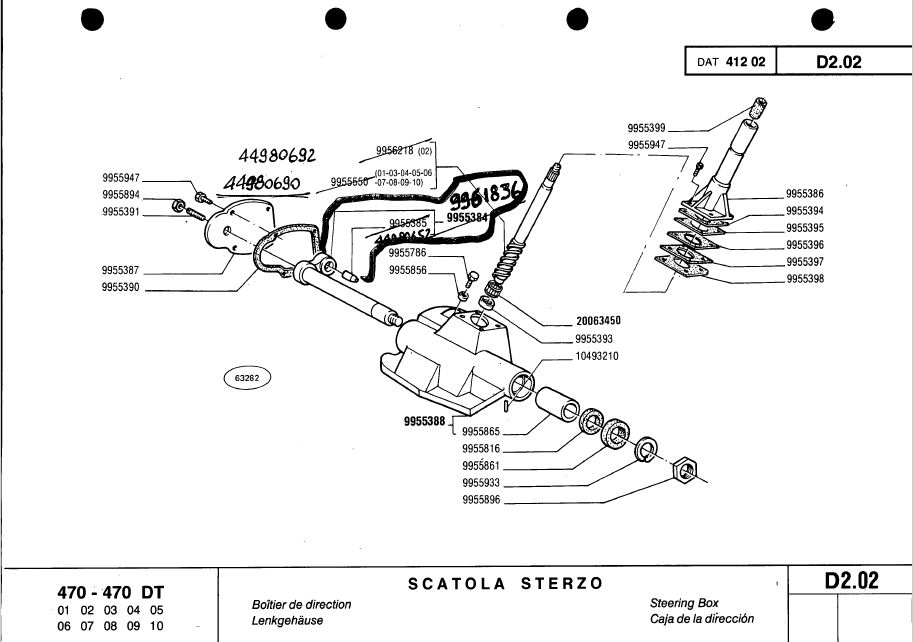

				shéma
				Posté : 25 avr. 2019 18:57
				par FIAT470E
				Je mets le schéma de ma direction. Ce n'est pas exactement la même chose, mais c'est le plus proche que j'ai trouvé.

				Posté : 26 avr. 2019 09:28
				je ne sais pas si le boitier de direction du 450 au 640 est le meme par contre l'adaptation parait possible ?
pour les jantes avants : il est impératif pour la résistance des fusées d'avoir le milieu de la roue dans l'axe
de celle ci donc pour retrouver la meme voie il va falloir élargir le train avant
une barre tordue vient souvent d'une rencontre avec un obstacle ou de fusée grippée
pour la fuite à la pompe à injection : en 2018 il existe toutes sortes de pate de colle ou de papier pour étancher celle ci
le boitier de direction est le meme que celui des 570 / 670 malheureusement en France il n'y a eu que de la direction hydrostatique
si la solution du boitier 450/640 ne correspond tu devrais demander à CHBO (c'est un membre du forum)
si il peut avoir le boitier 570/670 et bien sur à quel prix
