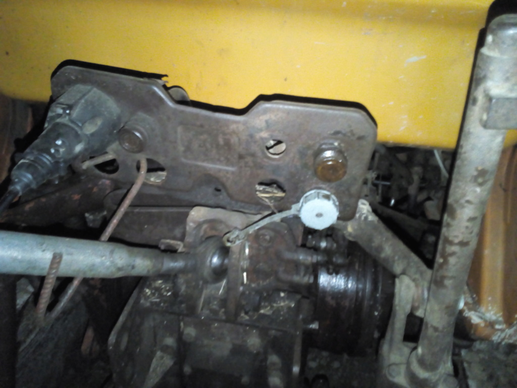

Bonjour je voulais demandé a quoi sert la prise en bas a droite oui il y a le bouchon gris et comment elle fonctionne car je branche ma remorque sur la prise en haut a droite qui fonctionne avec une manette mais le soucis c'est qu'en j'ai ma Fourche avant qu'en je benne c'est les 2 qui lève et je voudrait me servir de la remorque sans me servir de la fourche comment faire ?? Merci d avance

ton distributeur est sans doute un double effet et le bouchon gris est la deuxième prise de ce distributeur.
le plus simple serait de mette une vanne sur le flexible de ton chargeur pour l'isoler quand tu n'en pas besoin

ce qui serait important c'est de savoir si ton 580 a le freinage de remorque à main ou à pied ?
Re: Fiat 580 prise remorque
Le frein de la remorque est a main

dans ce cas il est possible que ce soit un simple retour
en équipement standard le 580 (avec frein hydraulique de remorque à main ) avait un distributeur simple effet

Sa prise est en haut a gauche on le voit il est seul celui la pour la remorque je savait mais le bouchon gris se n ai pas la remorque
