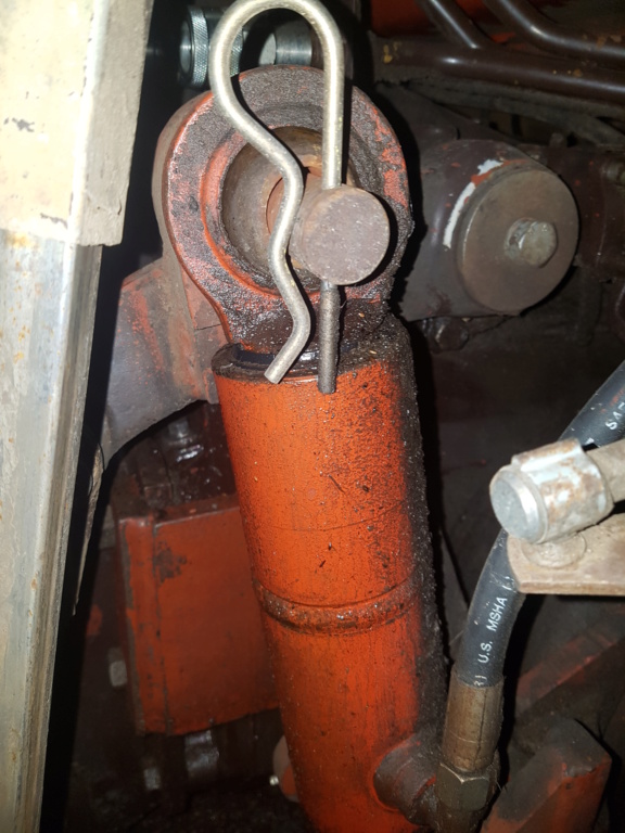

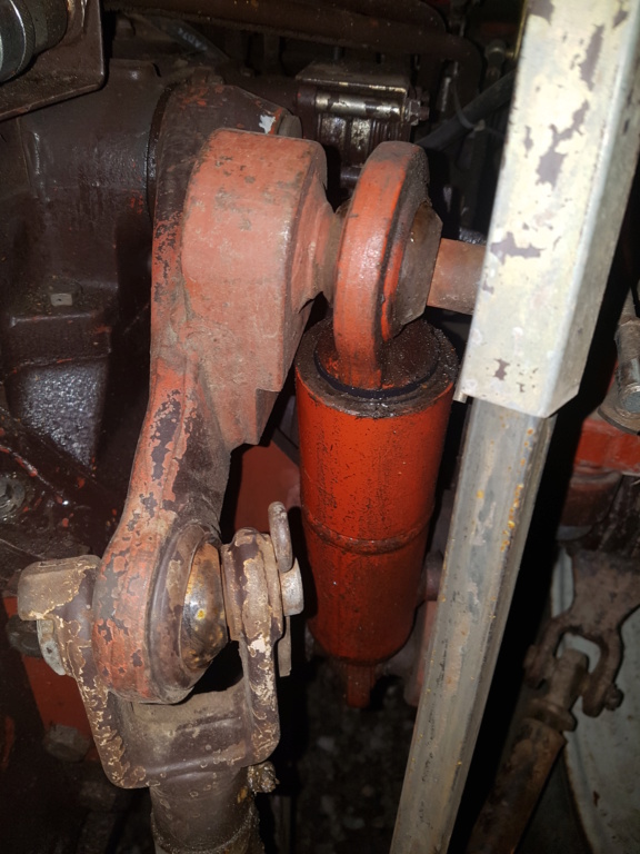

Bonjour comment on démonte le vérin pour changer le joint racleur .
Je voi que sur le vérin il a une soudure au milieu, et rien d'autre pour le démonté, pas de pas vis en haut du vérin.

il faudrait nous mettre une photo du vérin
il se pet qu'il se démonte par le raccord d'arrivé mais ...?

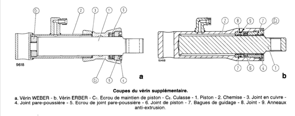

sur les 90-90 OU les 100-90 il y avait deux types de vérin
WEBER ou ERBER
Peut être tu a un de cela

tu met le relevage en bas complètement , tu débranche le flexible , tu l'enlève des axes , et tu tire sur la tige de vérin peut être il sort comme ça sans rien démonté ou coupé
sur des vérin chez case ou mc cormick ou deutz sont monté comme ça

En fait c'est un accessoire bien fait c'est toi qui l'a installé ?
pour le démonter une fois enlevé le raccord tu vas trouver un clip voila normalement comment il se sépare
