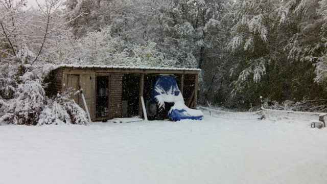

Bon je vais pas essayer aujourdhui car là, il y a 6 cm de neige... Quand je pense que la semaine dernière, on avait encore 18 degrès...
