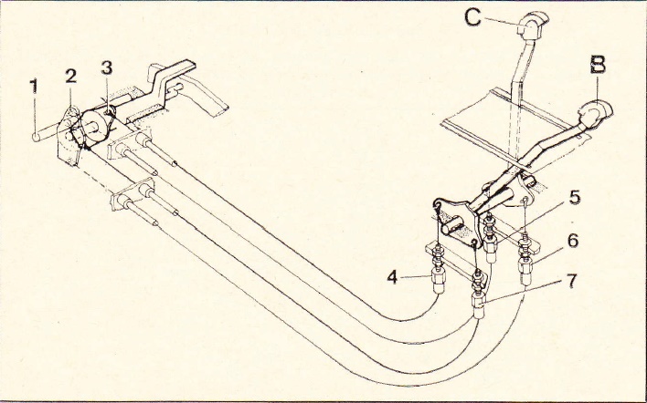

cable de relevage cassé

Le câble est bon et le distributeur fonctionne.

il y a 2 câbles par manettes donc un total de 4 câbles car il y a 2 manettes
est ce que avec la poignée a l'arrière droit du tracteur le relevage fonctionne

Tous les câbles sont bons. Je les ai déconnectés pour agir directement sur les commandes a l'arrière du tracteur. Par contre je n'ai pas essayé en manœuvrant la manette de freinage de la remorque car je ne m'en suis jamais servi. Je vais vérifier lundi. Merci.

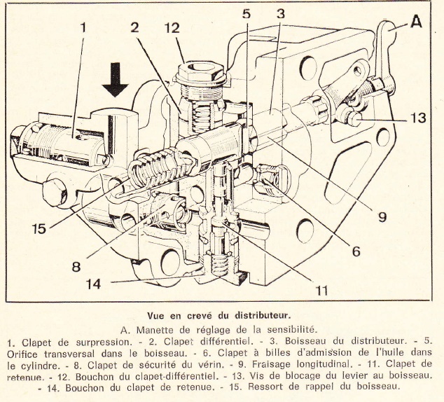

ci l’auxiliaire fonctionne ( pour le chargeur frontal ) donc le distributeur de frein de remorque  n'est pas en fonction , le tracteur est équipé d'une plate forme ou alors d'une cabine car il faudrait allé voir du coté du distributeur de relevage
voir le clapet de retenue rep n° 14 ( qui serais bloqué en position ouvert )

Aux dernières nouvelles, mon mécano est en train de démonter le réservoir pour accéder au distributeur. Il va ainsi pouvoir vérifier le clapet de retenue. Apparemment aucune fuite nulle part. Le relevage se relève à la main, donc pas bloqué... Le frein de remorque n'est pas en fonction. En testant le distributeur de la fourche, on voit qu'il y a bien de la pression, mais aucune action avec la manette de relevage ! Incompréhensible pour le mécano...

Enlever le réservoir ne donnera pas grand chose
si tu veux accéder à la culasse du relevage il faut le déposer

Problème résolu ! Après avoir démonté le distributeur, il s'avère qu'il y avait une limaille de fer dans le clapet de relevage qui l'empêchait de se fermer.
Nettoyage et remontage, tout refonctionne normalement !
