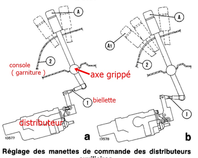

pour ton problème ce n'est pas un problème hydraulique mais un problème de commande mécanique mais je ne dit pas plus pour le moment :lol!: :lol!:

pour ton problème un grippage de l'axe qui tien les 2 ou 3 levier de distributeur axillaire , il faut déposé les garnitures a l'intérieur de la cabine et dégrafé les biellettes sous la cabine et tu dévisse les 2 boulons et tu sort l'axe et les leviers , puis tu sort les leviers de l'axe tu ponce l'axe et l'intérieur des bagues et tu remonte le tout avec de la graisse
ou alors ci tu ne veut pas tout démonté tu pulvérise du W 40 ou dégrippant sur l'axe au niveau des leviers mais le résultat n'est pas terrible

La solution la plus simple et la plus radicale (avec précautions) :
tu prends un chalumeau et tu l'approches des bagues du levier c'est immédiat

il faut pas allé trop fort car ci la chauffe est trop forte les bagues fondent :oops:
a chaque fois je démonte l'axe et leviers et un petit coup de drumel gentillement dans les bagues et le tout monté a la graisse
