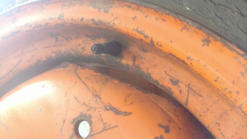

Je me demandais si la position et la forme de la valve sur la chambre à air étaient à choisir en fonction de la sortie sur la jante.
Si je pose la question c'est que je ne comprends pas comment la valve en TR15 ( qui semble centrée dans l'intérieur de la chambre )va pouvoir prendre cette position.
voici une photo du montage actuel :
						Les pneus sont différents à gauche un Russe type camion, à droite un Kleber, les deux en 6.50/20.
J'ai trouvé des pneus à chambres en 6.50/20 pour le remplacement.

Re: quel type de valve sur SOMECA 850 (AV)
J'ai dis une betise il s'agit de pneus en 20 et non en 16
tu peux parfaitement monter les pneus que tu as trouvé
pour la chambre tu peux aussi garder celle qui a la valve coudé cela te fera une économie
Normalement une valve de roue avant de tracteur est droite mais cela dépend de ce que tu vas trouver
pour l'esthétique et le montage l'idéal est de mettre la valve T car elle dispose d'un écrou qui se fixe sur la jante
surtout gardes les vieilles chambres pour le dépannage

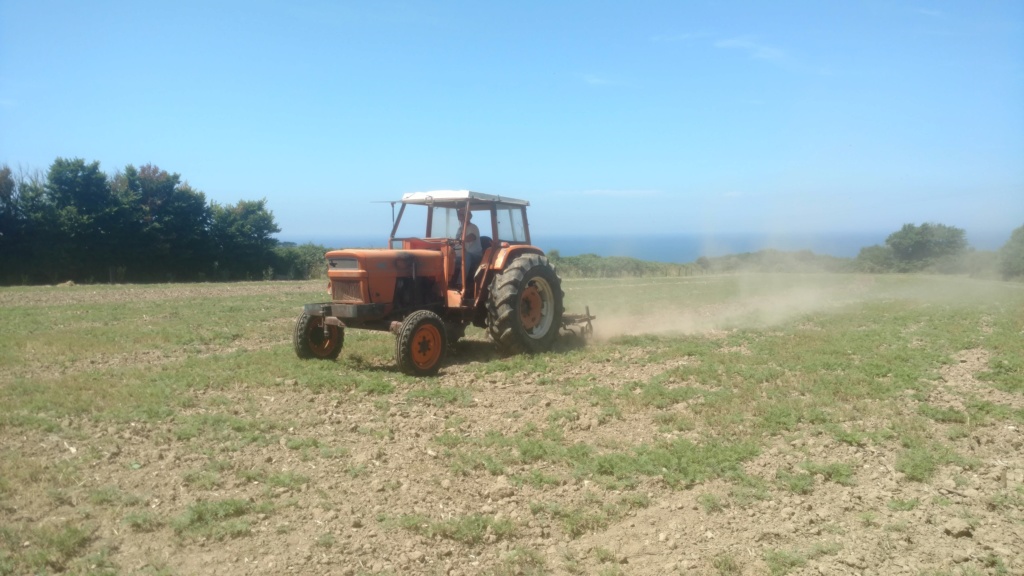

Merci encore pour vos réponses, je n'ai pas eu le temps de répondre plus tôt mais on a été fort occupé depuis.
Le Someca 850, est (grâce à vos conseils ) bien chaussé et en action depuis le début de l'été.
Preuve à l'appui!
J'ai déjà crevé, et j'ai appris à démonter et remonter le pneu et la chambre. Donc maintenant, plus d'excuse...
Preuve à l'appui!
Beau tracteur !
Faudra penser à lui mettre un échappement vertical sur la pipe, tu auras moins de bruit en cabine
c'est beau un 850 à la pointe du raz !
