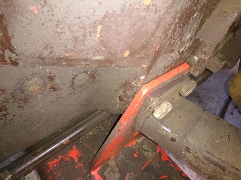

Posté : 27 févr. 2018 22:19
par SFGuigui
Voilà ce que j'ai fait. Du coup, j'ai taraudé en pas métrique diamètre 16 et ça le fait. J'ai réussi à bloquer les deux boulon et j'ai rajouté du frein filé pour éviter que ça ne ce desserre.
J'ai pas eu le temps de rajouter des montants jusqu'aux trompettes. Ce sera un peu plus tard ( en période creuse ;) )
