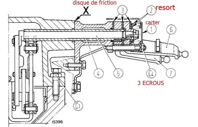

bonsoir a tous j ai un probleme sur ma manette de relevage qui tient pas quand je veux la laisser dans le milieu elle glisse je suis obliger de la montee a fond bizarre!!!!

il faut voir au niveau des disques de friction , voir ci ils sont pas détérioré ou usées
voir ci les 3 écrous ne sont pas desserrer ou alors les ressorts cassé
