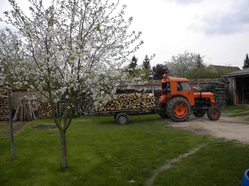

Oui, c'est une seule batterie en 12 V. En attendant de vous mettre une video, voici une ch'tite photo :

Carte grise : date de 1ère mise en circulation 01/01/1955 :D

Il est tout simplement magnifique !

IL a l'air comme neuf ce someca!! :)
