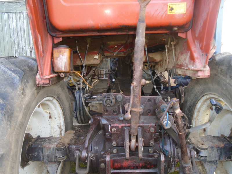

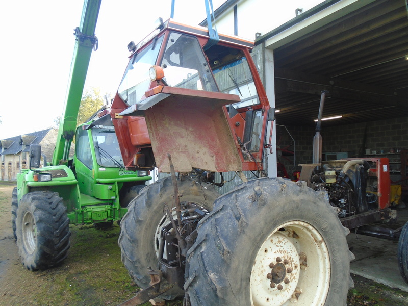

Bonjour Sylvain,là tu nous les mets en rafale(moi je n'est jamais réussi a en mettre plusieurs)
Ton Fiat ressemble au mien,pour quel problème tu le déshabille.

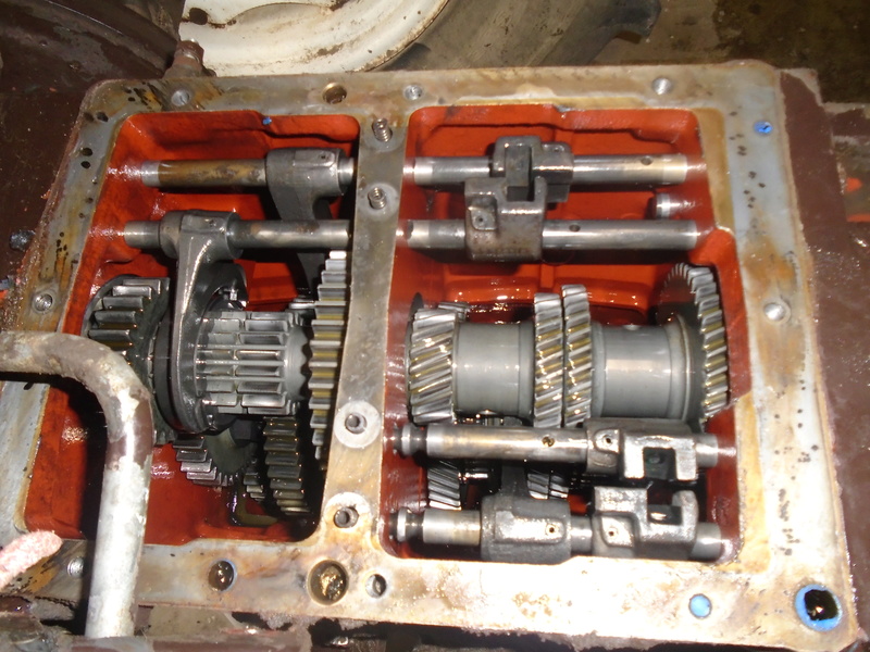

Tu avais un probleme de gamme il me semble ?
Dans un premier temps , comme tu as démonté , tu inspectes les verrouillages et les coulisseaux
il me donne l'impression d'avoir été démonté au niveau de l'inverseur ?

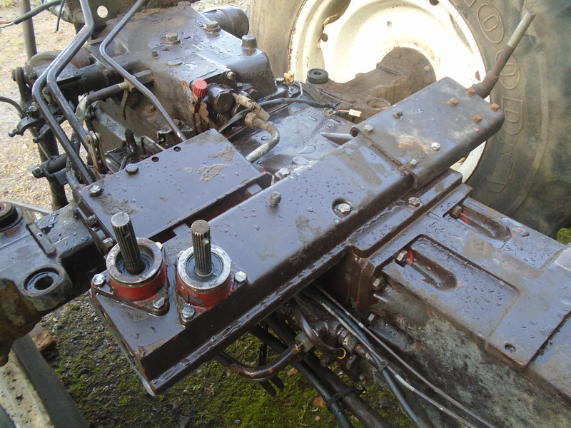

desole pour les rafales de photos j ai du appuyer ou il fallait pas le tracteur je pense a ete demonter pour la mecaninbus de l inverseur mais pour mon probleme sur les gammes les coulisseaux sont a leurs place et le verouillage aussi demain je demonte le dessous de la boite pour voir si je pourrais apercevoir la ligne d arbre !!!

oui levier fonctionne bien est que tu crois jj que de demonter le dessous de la boite serai necessaire pour y voir plus claire ya t il des precaution a prendre pour le demontage!!!!
Messages : 10240
Re: voici quelques photos
Non cela ne te donnera rien c'est le frein à mains et c'est de la que part l'entrainement du pont avant
Avec le levier tu les passes bien ?
tu devrais regarder les commandes de gamme dans le boitier

Il est possible que lors du démontage de l'inverseur des saletés se soient mise en bout du coulisseau

j ai trouve la panne c le moyeu synchroniseur qui ne croche plus quand je tiens le coulisseau en prise vitesse grande ou lente enclencher je fais avancer le tracteur le moyeu synchroniseur sur l arbre du bas sous la fourchette ne tient pas comme si que les dents sonts uses par contre j ai remarquer contre le pont arriere un gros ecrou sur la ligne d arbre qui bouge comme dessere est ce normal!!
Messages : 10240
Le gros écrou est celui du couple conique il faut le bloquer et le chanfreiner
c'est possible que ta panne vienne de la
pour les dents du pignon elles ne sont pas bien épaisses mais si tu peux pousser le crabot tu refais le recouvrement
