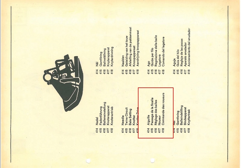

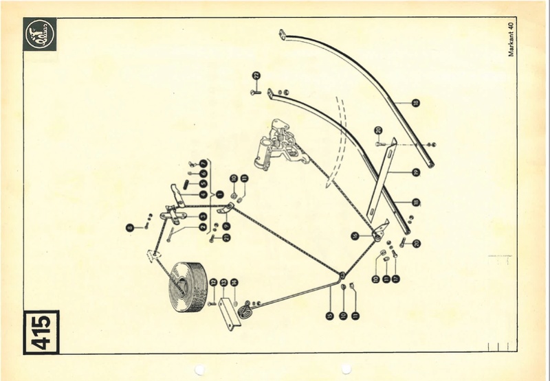

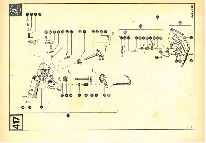

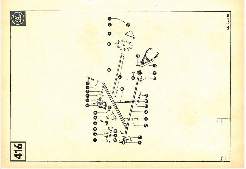

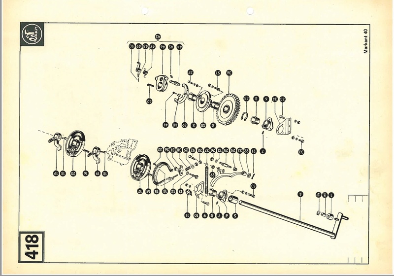

bonjour
voici les vues éclatée partie noueurs et aiguilles mais je n'ais pas la nomenclature qui va avec :lol!:
voilà j'espère que cela puise t'aider dans tes recherche

merci pour vos réponses.
En fait j'ai cette machine depuis une dizaine d'année,elle fonctionne très bien et cet hiver je l'ai faite révisé par un oncle qui les connait bien.
Il m'a rattrapé pas mal de jeux mais les plateaux sont usés et il faut en mettre des neufs du coup il me fallait les vues pour pouvoir dialoguer avec les vendeurs pour être sur qu'on parle de la même pièces.
Pour info il s'agit des pièces 9 et 10 sur la fiche 417 d'ailleurs si quelqu'un à ça en stock ou connait un vendeur qui fait de l'adaptable je suis prenneur.

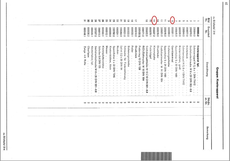

bonsoir
je ne sais pas ci la constant a les même noueurs que la markant   :?: :?: :?:
mais voici les vues éclatées de la claas constant
a + Thierry

salut;
je ne sais pas si c'est les mêmes mais la référence(000081.1) est celle que j'avais trouvée.
Sur le site ils disent que c'est pour markant 41,51,55 et 65 pas de trace de la constant et pourtant c'est bien les mêmes!!!!alors peut-être que la liste n'est pas complète

Normalement les noueurs des moyennes densités CLAAS sont identiques
et comme je l'ai indiqué plus haut c'est de loin le meilleur
pendant une période chez RENAULT l'appellation était différente
