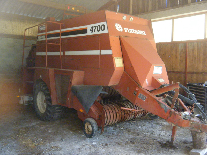

Nouvel achat.Du travail à venir.Problème d'empaqueteur,de lieurs résolu.Maintenant c'est les freins.Aprés on verra la carrosserie.Image

si tu as un probleme de noueurs il faut savoir qu'il s'agit d'un double nœuds : l'aiguille fait l'un en montant l'autre en descendant résultat la ficelle n'est jamais retenue !
les freins sont de simple tambours
maintenant regarde dans la chambre si le dessous est en "plastique" au niveau de l'empacteur
