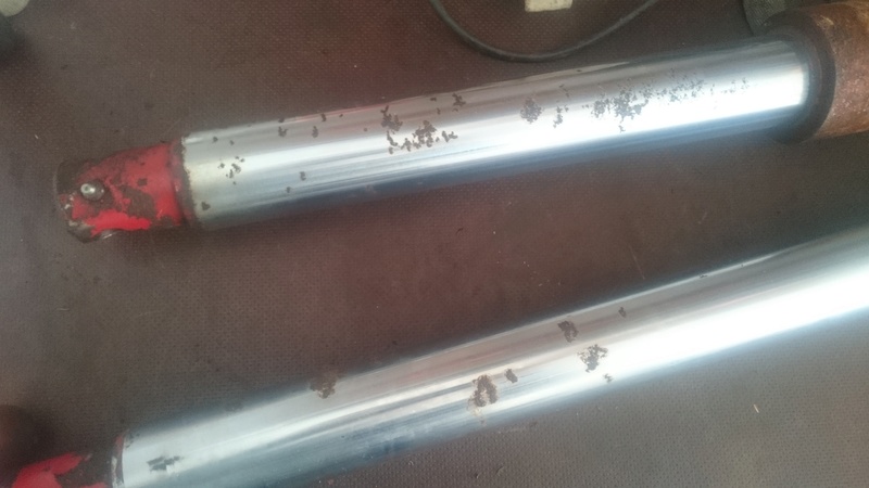

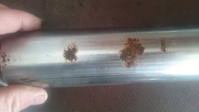

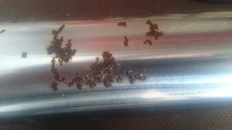

Voici Quelques photos de mes vérins qui sont plus que HS... Au début, je pensais les poncer mais ils sont beaucoup trop ronger...
Et le chargeur ne dormais pas dehors, il est juste rester dans un hangar pendant environ 10/15ans...

bonsoir
oui les tiges irrécupérable , si tu donne les dimensions du vérin  diamètre de la tige longueur axe en axe  vérin ramassé et axe en axe vérin sortie  diamètre des axes
et va peut être pouvoir en trouvé en neuf
a + Thierry
