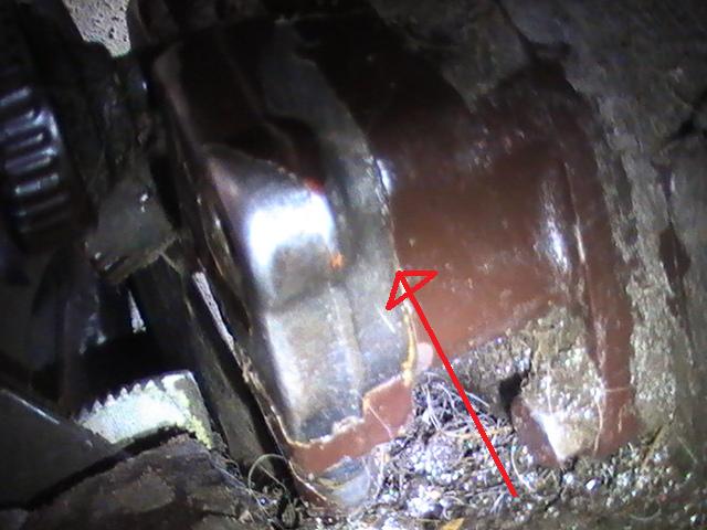

				salut à tous,
J'ai un suintement au niveau de la poignée de réglage de vitesse des bras sur mon 666, enfin plutot juste en dessous, là ou y a 2 vis creuse hexagonale.
Y a un joint la derrière ou pas ? quelqu'un à les références et comment s'appel cette partie ? Il faut démonter les 2 vis mais je préfère demander comme je sais pas ce qui se cache la derrière.
merci d'avance

				bonjour
 ce n'est pas facile de bien voir la fuite  , avant de démonté le distributeur enlève les deux vis BTR  et remplace le joint torique du tuyau
autrement ci c'est pareil regarde bien ci çà vient de l'axe de la poignée de vitesse de descende

				Salut Thierry,
merci pour toutes ces vues, en effet pas très facile de bien voir mais je pense que ça vient bien de ma flèche, sinon a tu les dimensions du torique du tuyau ?

 Hélas non je n'est pas les dimensions des joints  mais tu va chez un concessionnaire new holland  et tu auras de l'origine
pour ta flèche c'est donc le joint et la bague du raccord du tuyau rigide
joint torique  ref : 44015841 et la bague anti- extrusion  ref : 11457180
