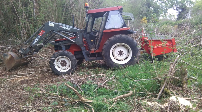

Merci,
Le tracteur n avait pas de chargeur, mais était équipé d un bâtit fer plat mailleux et j ai trouvé un mx100.
Je sais que c' est un peu gros pour le tracteur car équipé du petit pont avant mais j aurai une utilisation modéré du chargeur. Une mx60 ou 80 aurait été plus approprié
En effet même base que le série 90 mais enclenchement pont avant électrique et inverseur synchronisée

Bienvenu sur le forum Gribouille.
N'hésite pas à nous mettre quelques photos si possible

Super propre ton Fiat! Combien as t'il d'heure?

Il y a 6100h, je posterai d' autres photos plus tard, je n' avais que celle là.
