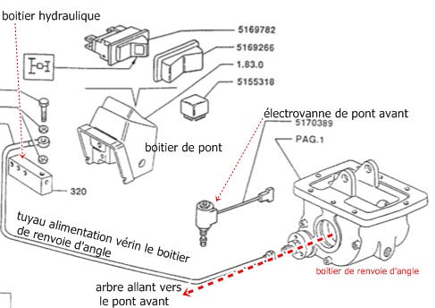

En fait, sous le tableau de bord se trouve un cube bourré d'hydraulique, sous lequel il y a 2 petit cylindre alimentés en courant.
(Je pensais que c'était ça les Electrovannes ? ????)
De là partent des conduites hydraulique vers le pont arrière.

c'est normale que l'arbre de liaison entre le pont arrière et le pont avant tourne toujours il est en relation avec les roue avant

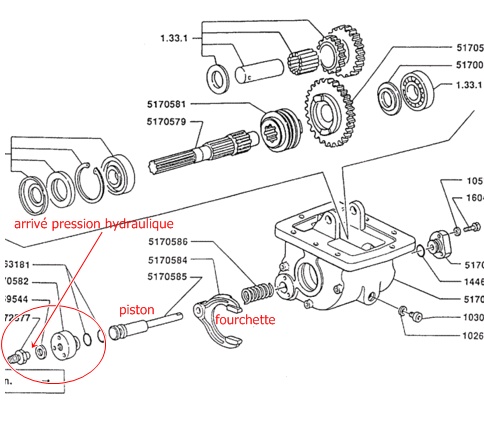

c'est dans le boitier revoie d'angle ( boitier de transfert ) qui fait enclenchement 2 ou 4 roue motrice
pour l'électrovanne elle doit se trouvé sur le bloc alu sous le volant
c'est elle qui ouvre ou ferme l'alimentation du piston qui se trouve dans le boitier de transfert
mais il faut bien regardé l’alimentation en deux roue et pas alimentation en 4x4 autrement c'est l'électrovanne en elle même qui est défectueuse

C'est tout à fait ça. j y suis allé au culot, et j'ai démonté le bloc alu.en fait il y a 2 electrovannes. 1 pour le pont avant, l'autre pour le blocage du différentiel.
c'était l'electro aimant de la vannes qui était grillé, mais il ne se vend pas seul. 340€ ttc l'electrovannes ça fait mal. ( mais en stock chez le concess )
En fait, comme tu dis, la vannes est alimentée en courant en permanence, et il se coupe lorsqu'on enclenche le pont, ou lorsque l'on freine.

si tu a le réservoir de direction qui se vide il faut bien regardé quand il se vide
lorsque que tu est en deux roues ou lorsque tu est en quatre roues motrices
car il se peut que se soit les joints du piston dans le boitier de transfert qui fuit donc HS :oops: et que l'huile de la réserve de direction passe dans le pont arrière
