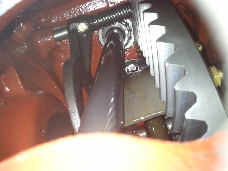

Ton arbre sort comme cela : la difficulté vient qu'il est tordu
normalement le bloc sort avec l'arbre pour démonter les pignons 540 1000 tu as du passer beaucoup de temps

l arbre est sorti , le manchon cannelure est sortie le roulement aussi et c est la clavette de commande a l intérieure du bloc qui a cassé et s est mis a tous bloquer dedans , l arbre ne sortait pas a cause : cannelure manchon imbriquer dans cannelure de l arbre . le manchon est équipé d une couronne donc la commande intérieure a 3 position c est en bas proportionnel a l avancement au centre neutre et en haut 540 tr donc pour la position 1000tr aucune commande ext sur le bloc ar juste un bouton poussoir qui pousse la fourchette et qui ressorts au centre de l prise de force a cannelure ext ??
ce weekend je ramène l autre tracteur et le démonte si identique je change toutes les pièces abimé un petit tour chez newholland et (je commande un roulement neuf , plaquette de frein a main et joint de trompette droit ) et la peut être qu il va retrouver ça fonction prise de force si pas identique a l intérieure je remonte juste le bloque ar vide .
