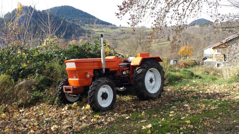

Bonjour à tous, voila mon problème.
J'ai acheté un 450S DT il y a 2 ans et j'ai un problème de relevage. Il ne leve pas ou si il leve à vide il redescent si je monte dessus. Je l'ai acheté avec ce problème. Et oui je suis particulier et je me sert de mon tracteur pour faire du bois de chauffage pour avoir moins froid l'hiver.
Je vais vous dire où j'en suis.
Je lui ai fait une petite jeunesse coté carrosserie, vidange, remplacement frein, remplacement pneu.... et pour le relevage.....
Il ne levé pas donc, j'ai demonté le piston et là, joint HS, Chemise rayée,...... J'ai tous remplacé.
Bon c'est là que ca se complique coté frais, je fais un essai, et ca léve toujours pas, je controle la pompe en démontant un flexible, je trouve qu'il n'y a pas une grosse pression, donc je remplace la pompe.
Aprés remontage je fais un essai et la toujours rien. Je n'arrive toujours pas a lever le relevage quand je suis dessus.
Bon je sais ce que vous allé dire et le filtre, il est neuf et j'ai verifier son état 3 fois depuis le montage.
Et pour l'huile le niveau est bon et je l'ai toute remplacé lors des vidange.
Il ya un truc bizarre dans le levier de commande du relevage, le levier ne descent pas jusqu'en bas. Je demonte le levier et je m'appercoit que le doigt qui actionne le distributeur ne va pas jusqu'a la butée, on dirait que la tringlerie du levier est mal réglé, mais je ne voit pas de réglage, il y a un peu du jeu mais rien de grave. je fais un essai sans la tringlerie et toujours pareil.
Maintenant j'en suis à me dire qu'il y a une fuite dans le distributeur. ou dans une soupape ou.....
Aider moi s'il vous plait, je lis beaucoup de forums mais aucune personne n'a le même probleme.
Merci d'avance pour vos réponses.
