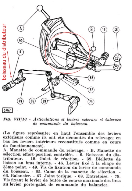

Apres ce que je t'ai indiqué
[/img]-

Re: Problème relevage arriere Someca 480
bonjour ,
voir impérativement le jeu dans la tringle-rie du système de commande du relevage , car ce n'est que le boisseau qui fait fonctionné le relevage ( rep 6 )
il faut déposé tout l'ensemble du système et voir a faire un peut de recharge de pièces
car si tu regarde bien quand il ne veut plus levé tu appui plus sur le levier directement du boisseau le relevage continue a levé ( MAIS ATTENTION AU MAIN ET BRAS pendant la manoeuvre)
a + Thierry
a + Thierry
