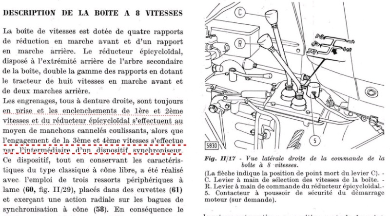

Petite question JJ, si j'arrive à régler la garde, je peux arriver à ne plus faire grincer la pdf ou ça le fait tout le temps même lorsque c'était neuf? Et sinon,est ce que sur le someca 640 la 1er et la 2eme vitesse était synchroniser? (je ne pense pas mais je préfère demander au cas où ^^ ).
Merci par avance!
Messages : 1696
Re: craquement prise de force 640
bonsoir ,
la 1° et la 2° ne sont pas synchronisé et la 3° et 4° sont synchronisé
a + Thierry
