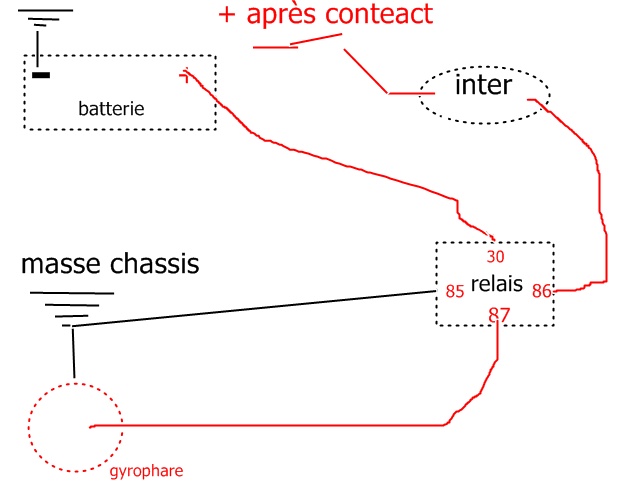

Je vais bientôt attaquer le système de ventilation,et en même temps mettre un deuxième gyrophare,mais peut ont le brancher sur le premier sans avoir un court-circuit ?,car je pense qu'il et directement relier à la batterie,alors je ne sais pas je ne connais pas trop l'éléctricité,qu'en pensez vous ?.
Messages : 1696
Re: Ventilation Fiat 70-90.
bonsoir ,
oui tu peut mettre un deuxième gyrophare branché sur le premier
tu tire une ligne de la batterie qui monte en haut de cabine et a partir de cette ligne tu met un relais de puissance et l'interrupteur et au départ de la batterie tu met un fusible de 15 Amp et tu est sur que tu n'auras pas de problème
a + Thierry

Si je le branche sur le circuit du premier,je n'est pas besoin de tirer une ligne de la batterie,et de ce fait je peut utiliser le même interrupteur pour les deux gyrophares non ?
Messages : 1696
bonjour
oui tu peut branché sur le même interrupteur les deux gyrophares et comme tu a déjà une ligne directe et si elle est de bonne section tu peut la conservé , mais comme je le dit au départ de la batterie tu met un fusible de 16 Amp , et en haut de la cabine met un relais de puissance pour que toute la puissance des ampoules ne passe pas par l'interrupteur
pour le +près contact tu va le trouvé au niveau du bloc chauffage comme çà quand tu coupe le contact les gyrophares seront étain aussi
a + Thierry

salut,
techniquement tu peux le faire et ça marchera.
Il faut surtout que tu fasses attention au branchement qui à été fait avant l'interrupteur sous peine de voir tes fils fondre et voir pire...
