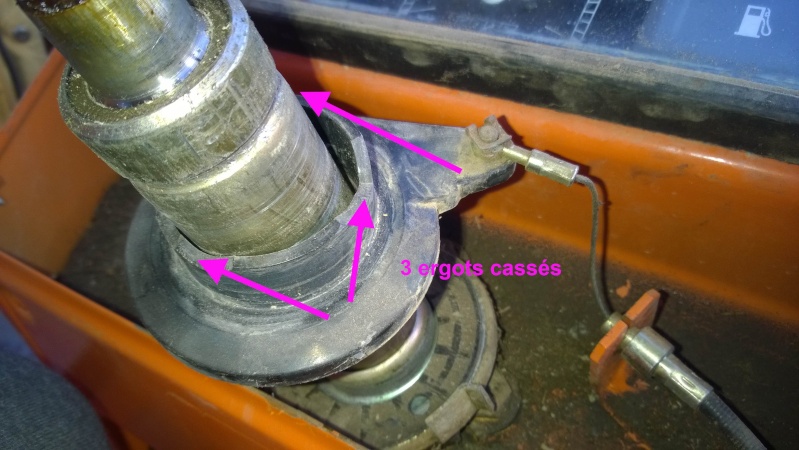

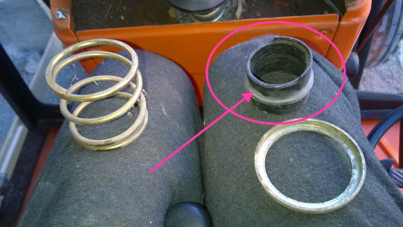

Ca y est, le volant est sorti de son axe :cheers:   :cheers:   :cheers: , effectivement le circlips est une misère à enlever (j'imagine l'horreur pour le remontage.)
J'ai un soucis car la pièce plastique qui reçoit le câble de l'accélérateur à main est cassée   :evil:   :evil: (au niveau des 3 ergots), ainsi que la pièce cylindrique ou vient se loger le circlips.
Auriez vous une adresse ou je pourrais trouver ces deux pièces?
ImageImage" /
Image.
Bon dimanche à tous
