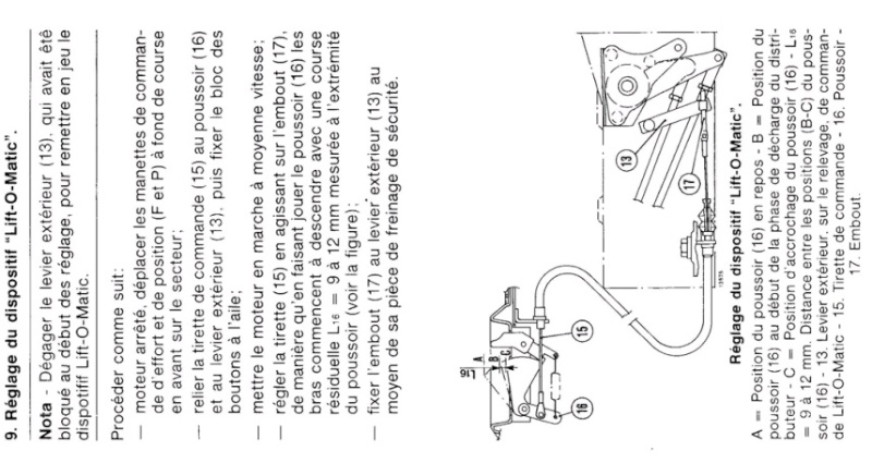

voici le réglage du lift o matic pour la serie 90
a + Thierry
pour le lift o matic c'est comme le dit JJ c'est la commande qui est usée il faut le remplacé et le problème sera résolue
pour l'inverseur moi je remet comme a l'origine et je fait un point de soudure et cela ne bouge plus
