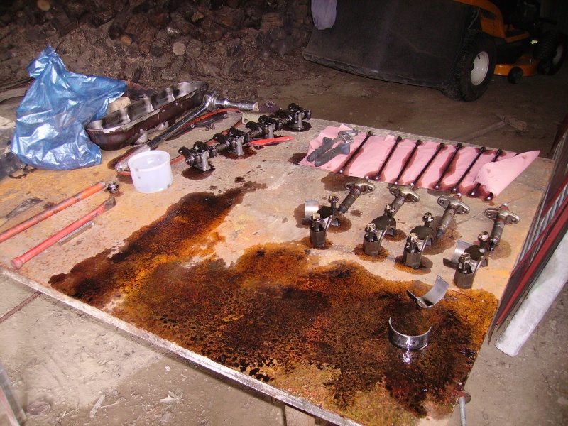

 une bonne journer de démontage avec chbo

				bonsoir babast ,
qu'est ce qu'il a heu ton moteur
   il bouffe de l'huile
  baise de pression d'huile
   il crachait trop par le reniflard
   il claque
  il a combien d'heures au total  dans ma vie de mécano chez juste refait un moteur de 780 qui a tourné sans huile
je connait des tracteur fiat qui on 12000 h et qui tourne toujours
a + Thierry

				slt Thierry j’avais un début de joint de culasse , il commencer  a consommer de l'eau , avec des soupapes qui laisser passer l'huile , en gros une usure globale ,on a bien fait de démonter, les coussinet de bielle montrer des signe de fatigue a 12000 h et une perte de puissance
				Posté : 28 juil. 2015 10:15
				Bizarre les coussinets cela n'est pas tres courant , tu devrais regarder les calles latérales
Un joint de culasse est aussi tres rare regarde bien les pastilles de culasse
Mais en mécanique tout peut arriver
Si tu changes la cylindrée passe le en 80-90 (alésage 104 au lieu de 100)

				Tu devrais regarder l'état de la pompe à huile moi je l'aurais meme changée

				on ne peut pas la sortir sans démonter le train avant et puits el graisser très bien

				bonsoir ,
normalement tu peut la sortir  au point que tu est arrivé  il suffit de défaire les 3 vis de 8 (clé de 13 )  et tu descend la pompe, tu ne touche pas au demi carter du moteur  et pour le remontage tu déconnecte le câble du compteur et de son adaptateur puis tu peut remonté la pompe en place

				par pouif
				Salut un peu usés les coussinets ,par précaution je changerais la pompe a huile peut être au a chaud la pression est un peu basse et le manocontact ne donne pas d indication de pression juste qu il y a une pression d huile.Sur le moteur Deutz d un client le témoin de pression ne s allumait pas mais la pression mini a chaud n était pas bonne.

				par babast 53
				il en a était question avec chbo mais le graissage du haut moteur était bonne  la pression sera vérifier au cas ou on verra bien
