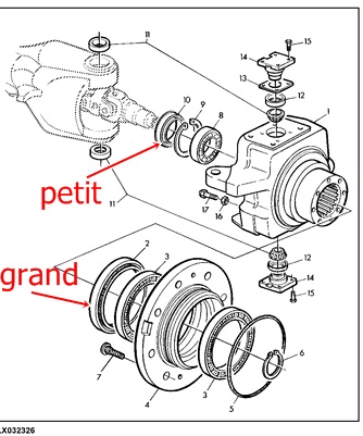

A la ferme je dois changer le joint spy de réducteur avant droit du jd 6920,est ce que l'opération se fait bien et faut-il des outils spécifiques?
A votre avis faut-il passer par la concession ou c'est faisable sous le hangar?(difficulté)

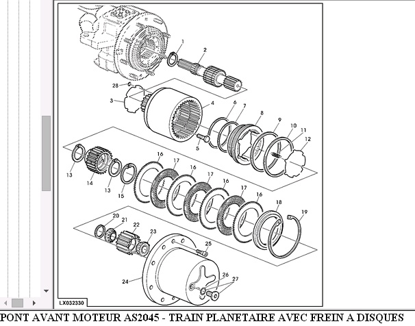

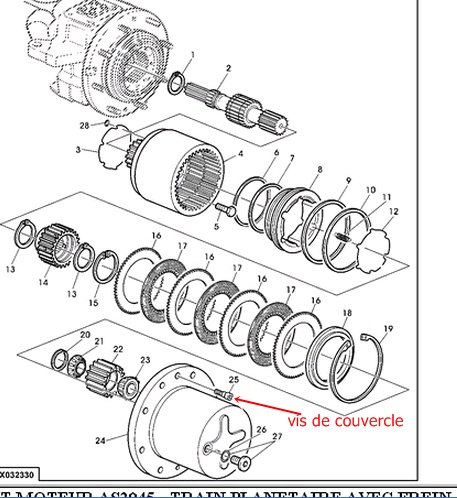

C'est un pont avant suspendu,freiné.je pense que c'est le grand qui fuit mais je suis pas sur.
L'huile coule à l'intérieur à ras la jante.

effectivement opération très simple à réaliser mis à part les deux boulons de cloche qui était grippé et que j'ai du extraire car les têtes ont foiré(et bien sur 1 seul en stock à la concession!);
c'était bien le grand joint qui fuyait merci pour les vues éclatée.
