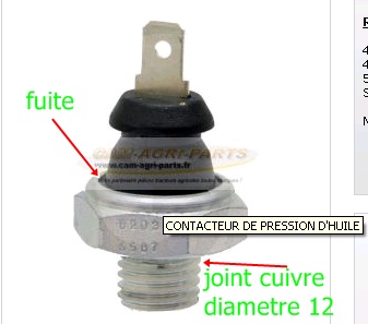

bonjour , change la sonde directement elle doit fuir par le sertissage

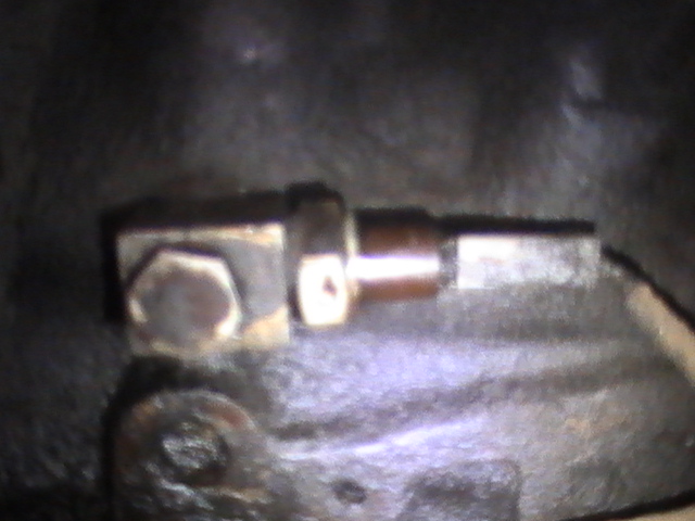

je veux dire cet sonde, ce n ai pas la sonde de température moteur ? en tt cas sa suinte de l huile moteur juste entre l ecrou et le corp marron

re thierry le joint ai compris avec la sonde ou est a par ?

pour le joint il n'y est pas avec tu prend un joint cuivre de 12x17
référence de la sonde 8203687
a + Thierry

Tu peux changer le mano contact de pression d'huile son prix n'est pas tres élevé

la sonde est commandé, je l'aurai debu de semaine
j ai ete cherche un joint cuivre mon fournisseur hydro n avais que des 12*16.5 j espere que sa ira

bonsoir , le 12 c'est le diamètre du mano et le 17 c'est le diamètre extérieur du joint donc il est un peut moins large mais ce n'est pas grave
