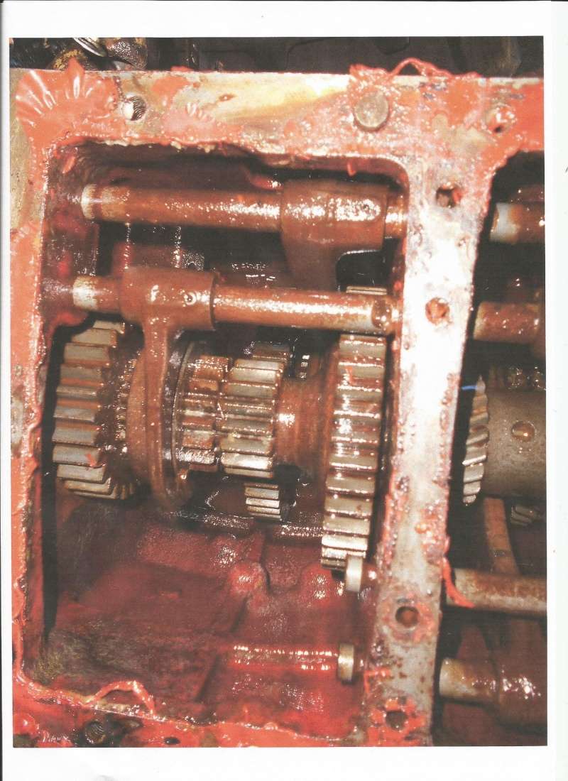

salut voila une petite photo pour que vous puissiez voir ce que donne de l'huile de friture dans la boite de vitesses , il y a quelque année mon père avait fait l'appoint avec du désherbant (c'était un soir tard),heureusement que c'est un tracteur rustique.
Faire l'appoint avec autres chose que la tutela multi f il c'est sa spécialité.Cette fois là j’avais été bon pour une vidange et un degrippage du tiroir de distributeur de relevage .
C’est pas rouillé c'est juste l huile de friture  qui est cuite et durcie sur les parties non immergée dans l'huile.Pour la suite nettoyage au décapfour puis fioul ensuite de l'huile neuve et un détergent super efficace flush n clean de chez kernite et revidange et puis on verra ce que ça donne .
Moi dans un premier temps j'aurais fait comme cela et tu devrais ajouter une dose d'aditif dans la nouvelle huile contre le grippage

pouif
Messages : 362
Re: presentation
Message non lu par pouif »
salut , j ai terminé le nettoyage et le rinçage de l'ensemble boite pont et relevage et j ai suivi le conseil de jj j ai mis un additif anti-grippage reposer la cabine et maintenant je vais voir si le problème de collage des commandes de fourchettes revient.
