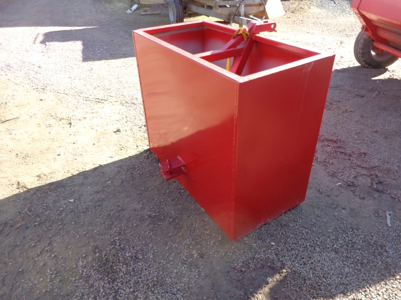

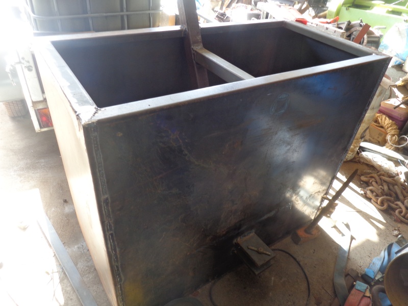

les photos de la "bête" en construction

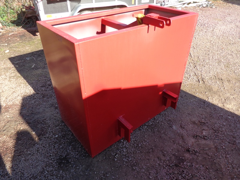

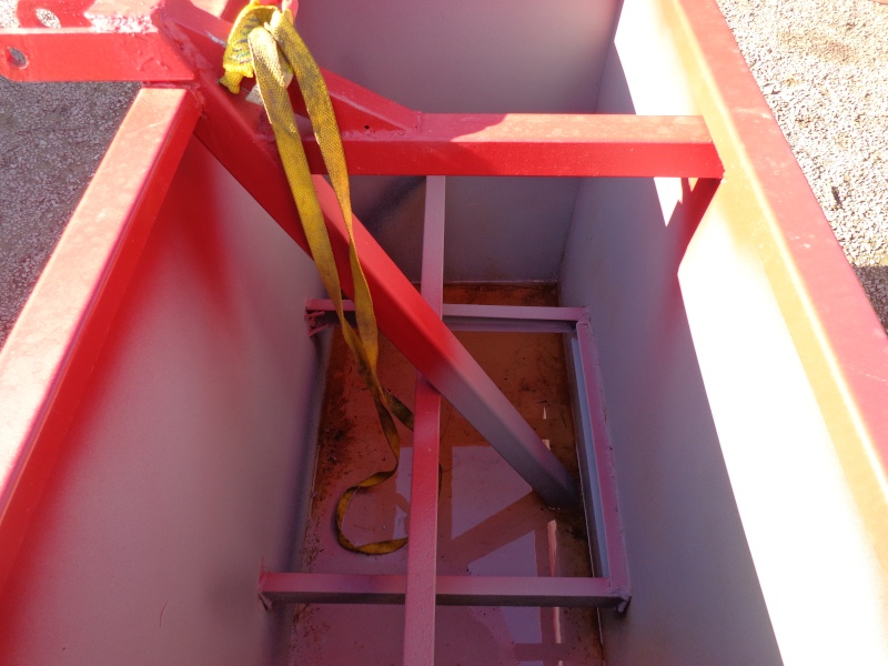

bonsoir à tous.
et voilà c'est fini,plus qu'à l'emplir.
