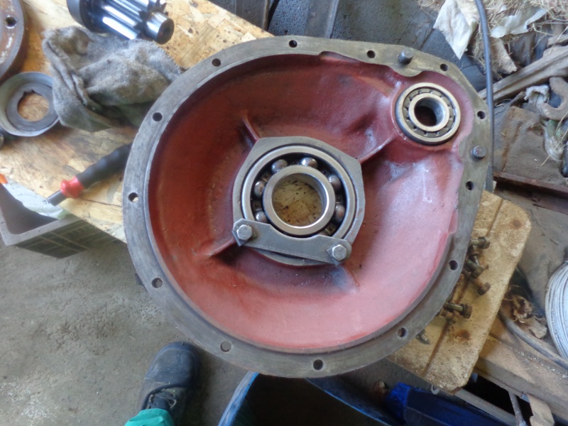

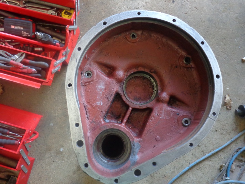

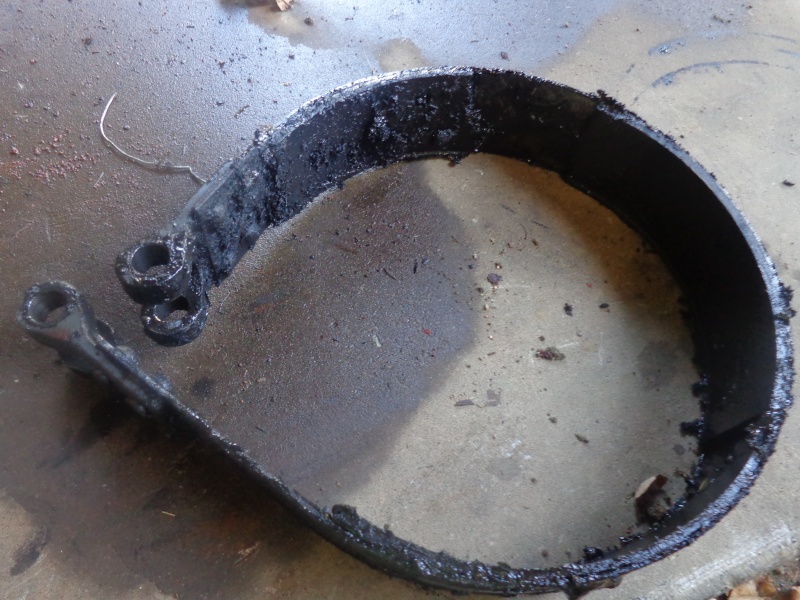

bonsoir à tous quelques photos du démontage
la sortie de pont par où venait l'huile
on comprend mieux pourquoi ça freinait plus!!!!!
une photo des réducteurs démonté.
sinon j'ai regardé il n'y a pas de jeu dans les bagues et j'ai cherché partout j'ai pas trouvé de reniflard dans les tropmpettes.
bonne soirée à tous
bonne soirée à tous
