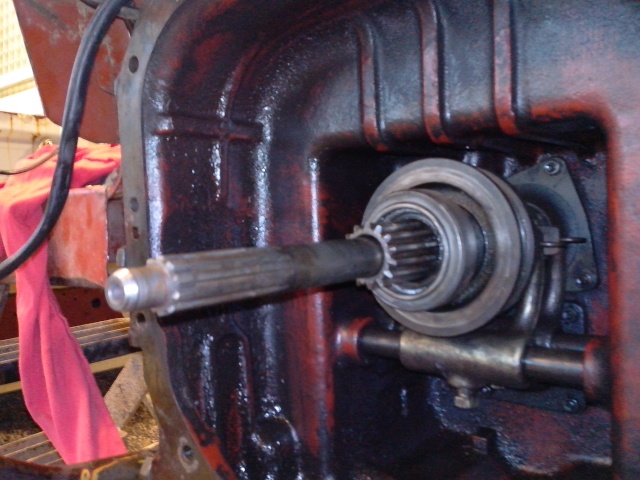

bonsoir a tous, j'ai ouvert le tracteur en 2 (enfin 3 car j'ai enlever le train avant)
quand nous avons ouvert larbre du centre est sorti.
je n'ai pas demonter l'embrayage. si vous avez une idée ou la prochaine etape car je novice en tracteur.

bonsoir , avant d'ouvrir le tracteur a tu mis le sélecteur de PDF en position moteur vers le bas , car l'arbre est sortie et le manchon peut tombé dans le font du carter du pont
pour le vérifier il suffit de repoussé l'arbre coté embrayage et le faire tourné et voir l'arbre de sortie ( a l'arrière du tracteur tourne aussi pour bien vérifier il faut être a deux pour la résistance de rotation )
pour déposé le mécanisme il faut enlevé les vis ( uniformément ) un tour de vis a chaque fois sur toutes les vis
puis bien repéré le sens du disque de PDF a l'avant ( entre le mécanisme et le volant moteur ) puis tu a accès au roulement pilote tu vois soit il est grippé ou alors il est complètement HS
voir si tu a du jeu dans les deux arbres qui rentre dans la boite
a + Thierry

ah non le selecteur etait en position haute.j'espère ne pas avoir fait une grosse erreur. si je repousse l'arbre + selecteur en position basse, la pdf doit tournée?
sinon pour plus d'info quand nous sommes allé chercher le tracteur le bruit était en lâchant l'embrayage avec ou sans vitesse et petite, grandes ou neutre.

re donc le bruit est toujours présent quand tu embraye , donc un bruit de roulement :cherry: :affraid: :affraid:
sur l'arbre primaire
