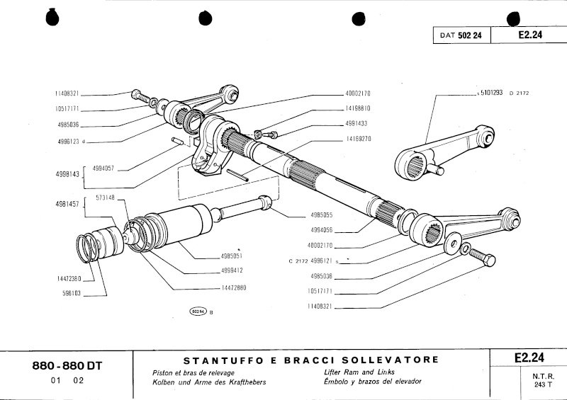

par CHBO
salut et bienvenue à toi!
quelques petits conseil supplémentaires:
- dé-serre les silentblocs arrière de ta plateforme et soulève là un peu, ça te donnera un peu plus de place pour sortie ton relevage.
ci joint une vue de l'ensemble relevage
ImageImage" /
- les joints de piston ne sont pas toujours en cause, il peut y avoir également des joints du distributeur qui sont en cause. j'ai eu le cas une fois ou le joint 571601 (voir flèche rouge) était en cause, le relevage fessait la même chose que le tient; j'ai changer les joints de piston, de chemise et une fois tout remonter et bien pareil, rien n'avait changer! (t'ai bien con là!  :scratch:  )
Image[/img]
j'ai re-démonter mon relevage, ouvert tout les tiroir du distributeur et il s'avère que c'était ce joint qui était en cause, un petit bout de limaille avait mater le joint cuivre et il n'était plus étanche.

j'ai pris la sage decision de commencer par nettoyer le dessous de cabine (un vrai nid a mer..)car ca a pissé l'huile et je n'arrive plus vraiment a voir où ca a reelement fuit
demain je vais y retourner pour essayer d'identifié l'endroit ou se trouve les shéma que vous m'avez fourni (impek) car je n'ai jamais démonté cette partie et j'ai un peu de mal a situé ces pieces sur le tracteur notamment le distributeur (avec la flèche rouge) c'est a l interieur du relevage ou c'est une piece cachée derrière un petit carter la ou arrive les cable du distributeur ?

par Invité
Bonsoir à tous!!   :cheers:
Voici des vues pour situer les éléments du circuit hydraulique du relevage:
