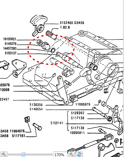

bonsoir a tous  , je viens vers vous est ce que JJ ou Piem vous avez de la doc sur le relevage du F 100
car le collègue a des soucis de relevage par moment le relevage ne veut pas descendre les derniers centimètre  en charge  et a vide il n'a pas de soucis
par exemples ; au labour le relevage monte et descend bien et d'un coup quand il veut descendre   ,  les socs affleure la terre et ne veut pas rentré en terre  il remue un peut la manette de contrôle d’effort et là le relevage descend et au bout de plusieurs tours de champs le relevage fonctionne correctement   et aujourd’hui idem avec son combiné  les dents de la herse rotative rentre de quelque centimètres en terre
donc ont m'a parlé  d'un galet qui se déplace a l'intérieur du bloc relevage , car j'ai essayé de réglé la commande de contrôle d’effort  elle se trouve du coté droit a coté de la commande du lift o matic met rien ne se fait je tourne dans le vide
merci en attende de vos réponses

Le relevage présente le défaut avec ou sans le Lift-o-matic?   :?:
J'ai eu le cas d'une came usée à ce niveau mais le relevage ne remonter pas à fond.
A+.

bonsoir Pierre Marie  :cheers:   , oui il le fait avec ou sans le lift -o- matic simplement pour la montée du relevage il n'y a pas de soucis il monte complètement en haut

Je t'ai envoyé par mail la partie de la revue technique concernant le relevage.
En espérant que cela puisse t'aider.

re , oui je les ai bien reçue et un grand merci

le probleme du relevage qui ne monte pas à fond est due à l'usure de la pièce en forme de triangle mais apparemment ce n'est pas ce souci là que tu as
