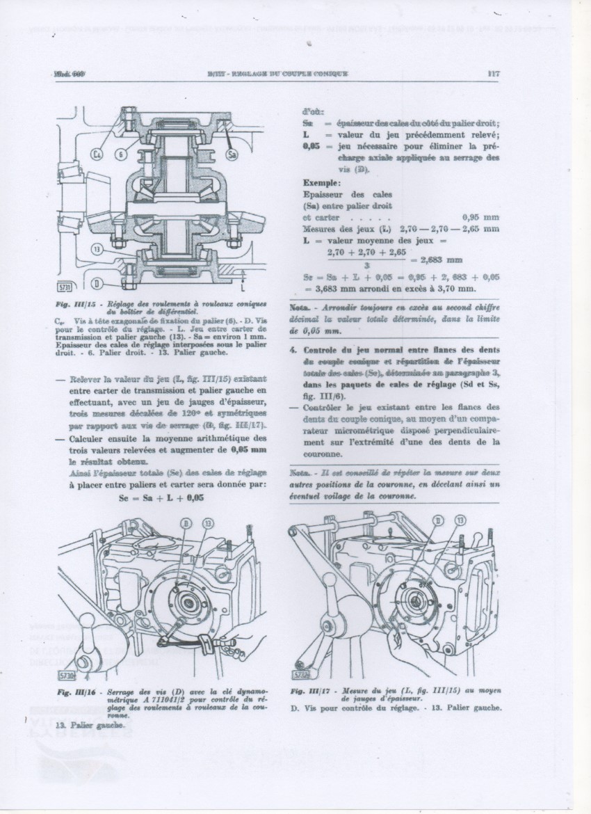

celà dit, après relecture, on parle bien des mêmes vis, le couple de 0.6 m.kg (donc 0.6 daN.m ou encore 6 N.m) c'est pour déterminer l'épaisseur des cales, c'est un pré-serrage qui doit être précis et uniforme pour faire la mesure avec un jeu de cales
dans ton cas, vue que tu disposes des cales et que tu n'as pas besoin de faire un réglage, il faut que tu bloques à 5,7 m.kg (soit 5,7 daN.m ou encore 57 N.m) et refaire une passe à 6,3 m.kg / daN.m ou 63 N.m

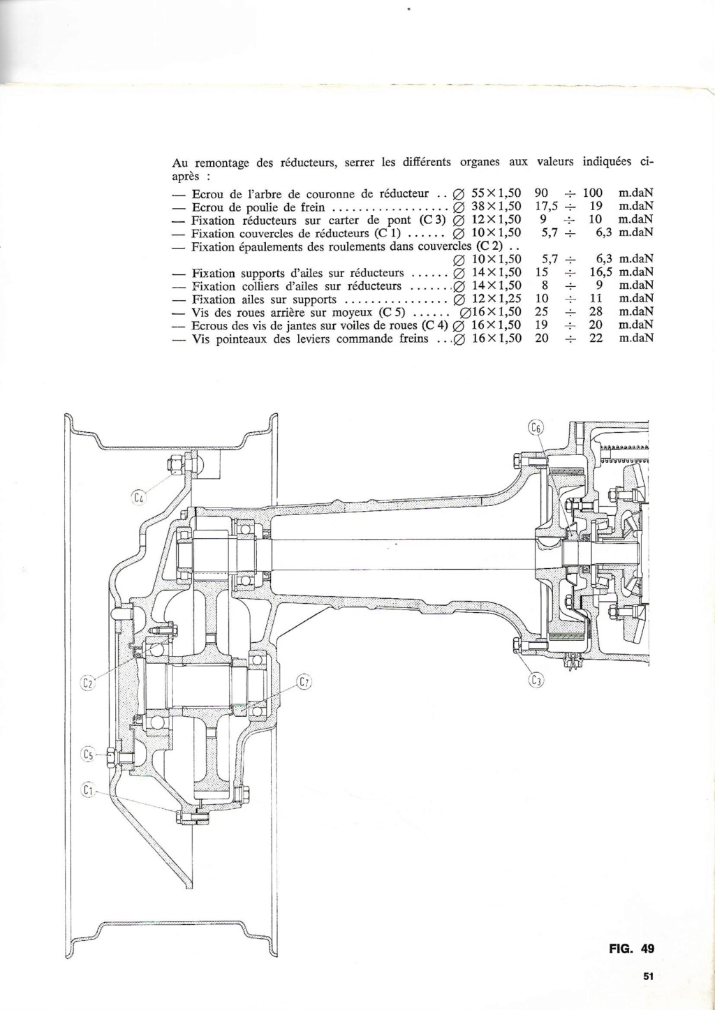

le serrage de ces vis de 17.5 à 19 m.daN
c'est indiqué dans la fig 49

JJ, c'est le serrage de l'écrou de poulie de frein, Ø 38x1,50 dont tu parles, me semble t-il?

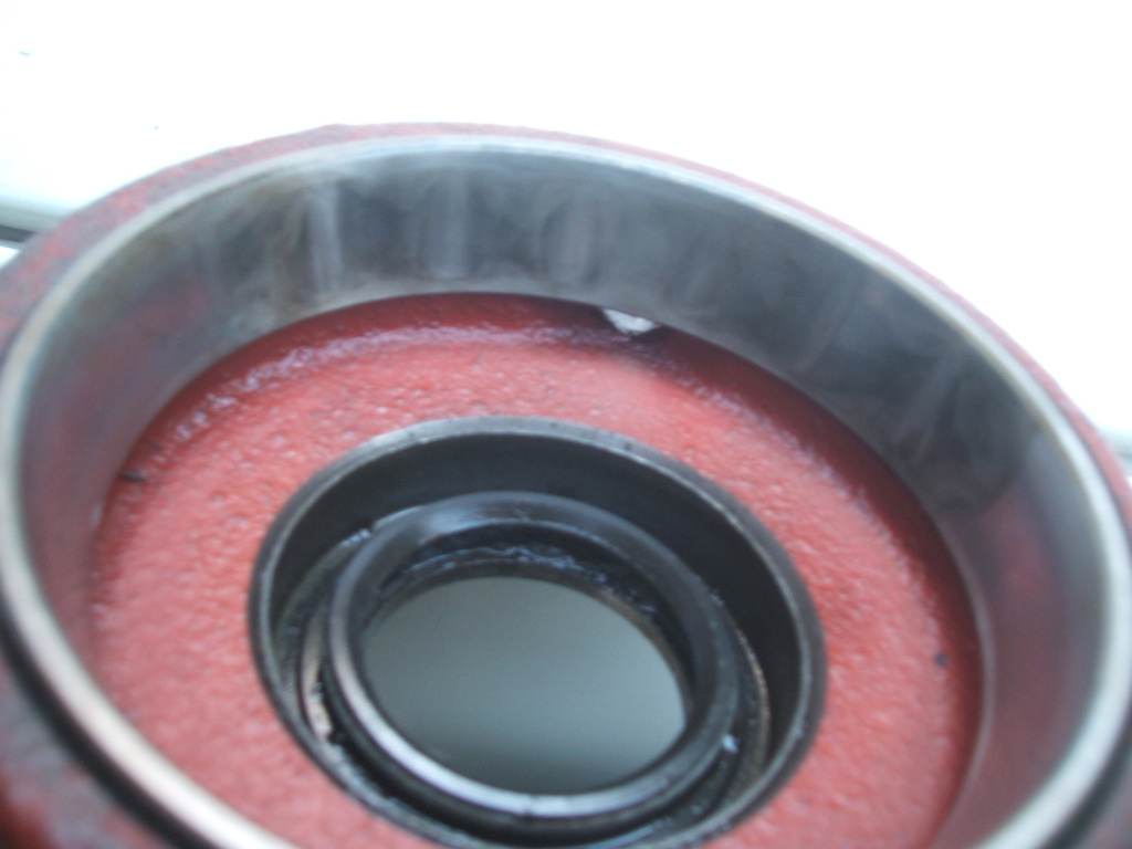

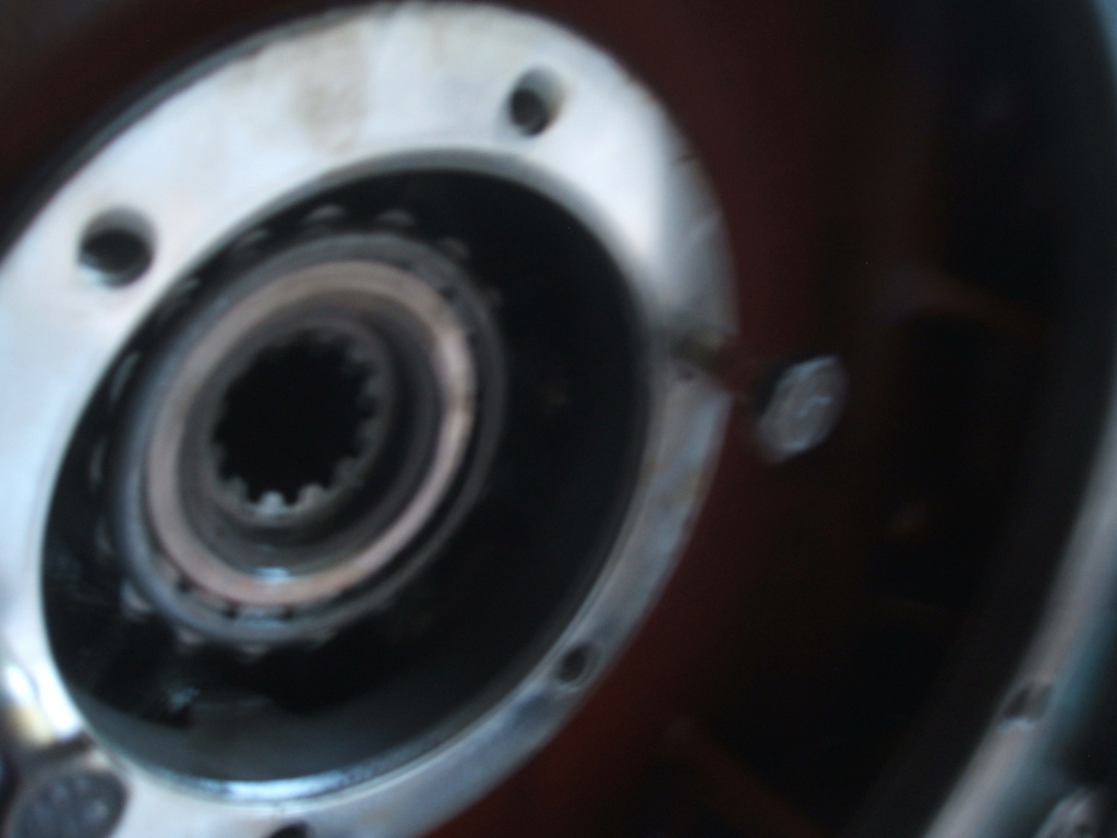

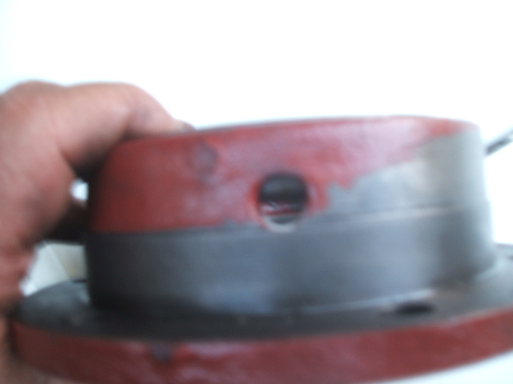

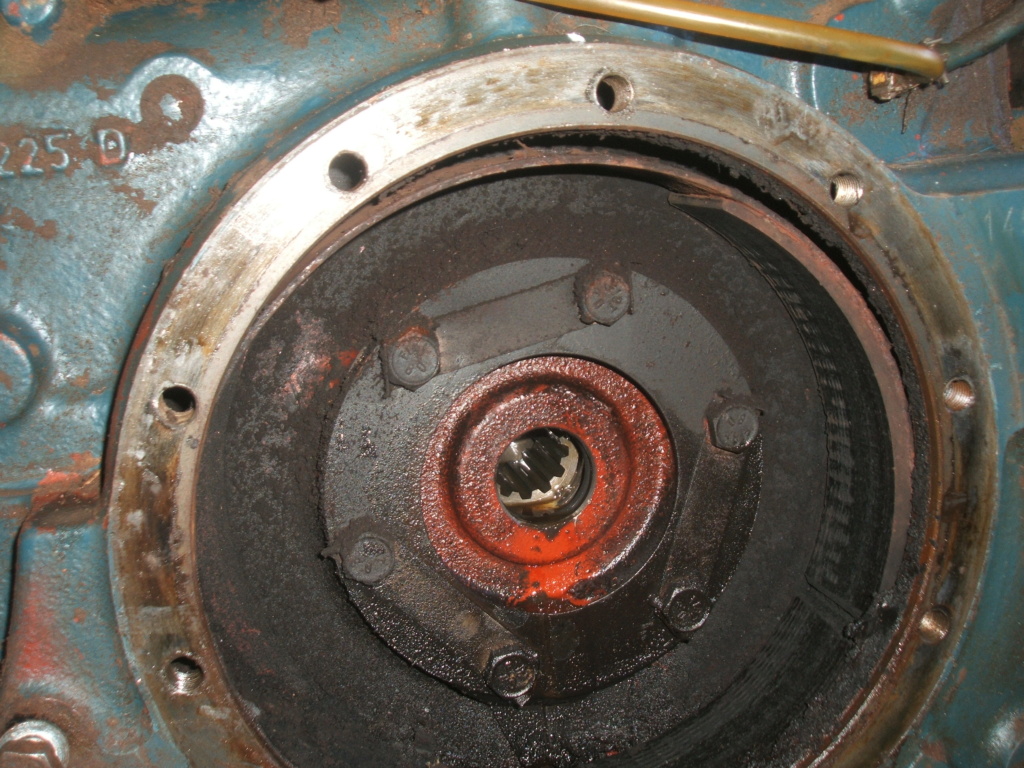

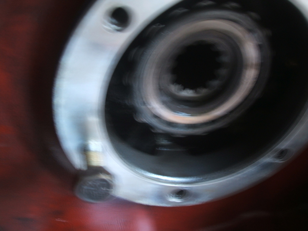

" / Bonjour à tousD'abord merci pour tout le mal que vous vous donnez pour expliquer à un type qui comprend vite mais en expliquant très longtemps.
JJ le serrage 17,5 /19 ça parle de la poulie de frein je ne suis pas sur qu'on parle de la même chose, je vais mettre la photo de la pièce en question. J'aurais du vous la mettre plus tôt
Sur les 2 dernières il y a les cales que j'ai remise avec 2 goujons pour ne pas les oublier comme je disais dans un post précédent. je regarde bien les documents que vous m'avez envoyé, mais je n'arrive pas a voir le serrage de ces goujons.
Encore une fois merci les gars, je vois qu'il y a des réponses le temps que j'écris.
Alain

Re: Someca 600
Pour moi le goujon ce doit être celui qu'il y a à côté (au dessus) du renvoi C6 sur la Fig 49 puisque sur cette pièce il me semble voir le joint SPI et la cage extérieure du roulement du différentiel.

Pour les cotes , çà doit être celles que je t'ai mis avec le 640.Bonne chance.

voici les infos par rapport au serrage des 3 vis D.
Re bonjour
Jean Claude je ne me dévalorise pas je dis simplement la vérité, moi jusqu'à présent ça ne m'a jamais gêné de la dire, mais ce que je ne comprends pas dans toutes les explications c'est: Est ce que le couple de serrage de 5,7 à 6,3 m.kg qu'il y a sur la fiche(page 116 paragraphe 3) que tu me donnes pour le côté droit est le couple définitif de serrage de cette pièce, ou simplement le couple qu'il faut utiliser pour régler le jeu du différentiel en montant le côté gauche? Voila mon souci c'est de ne pas faire n'importe quoi et de péter un goujon en serrant trop fort je ne serai pas plus avancé, ou de ne pas assez serrer et de peut être flinguer le différentiel c'est pour ça que j'hésite beaucoup je ne suis pas sur d'avoir bien compris tout simplement.
