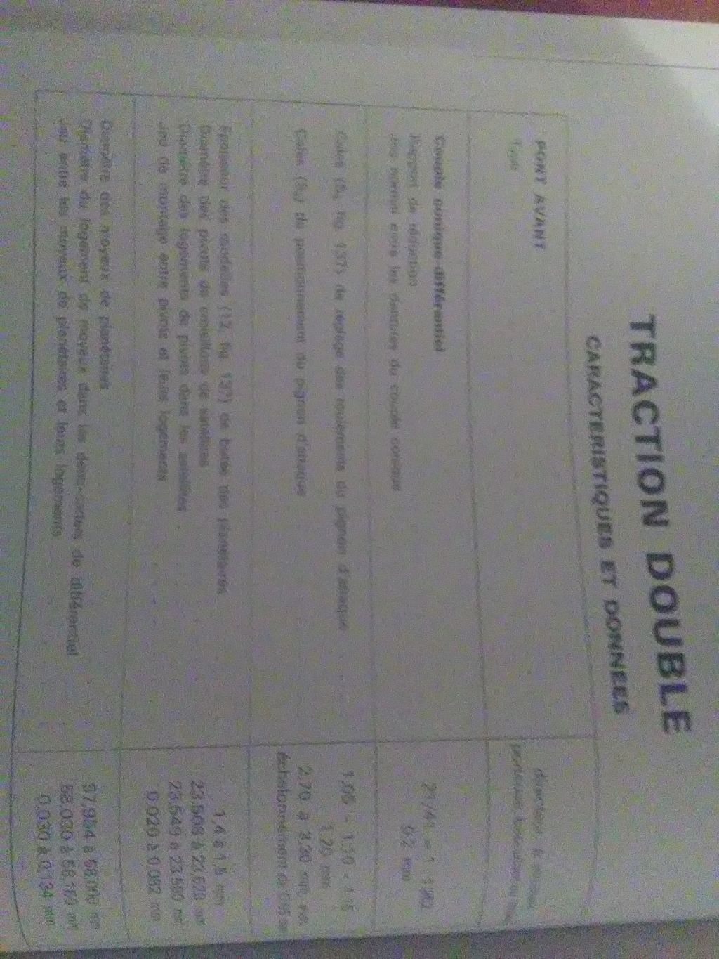

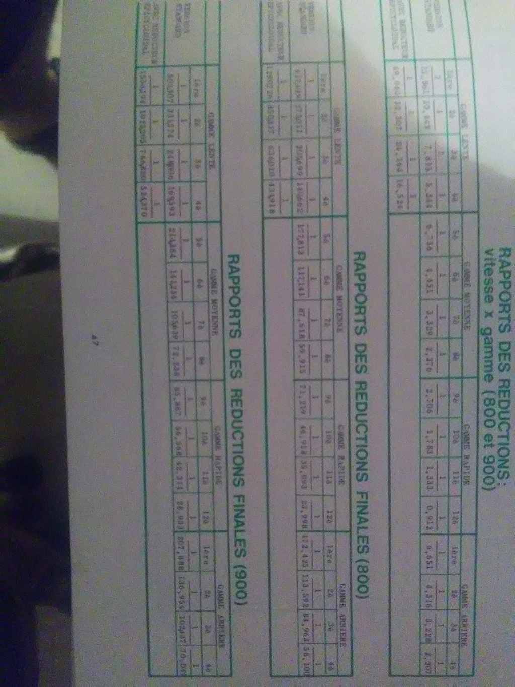

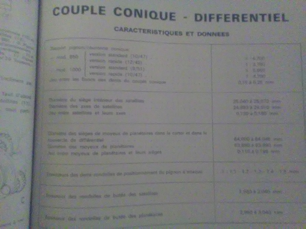

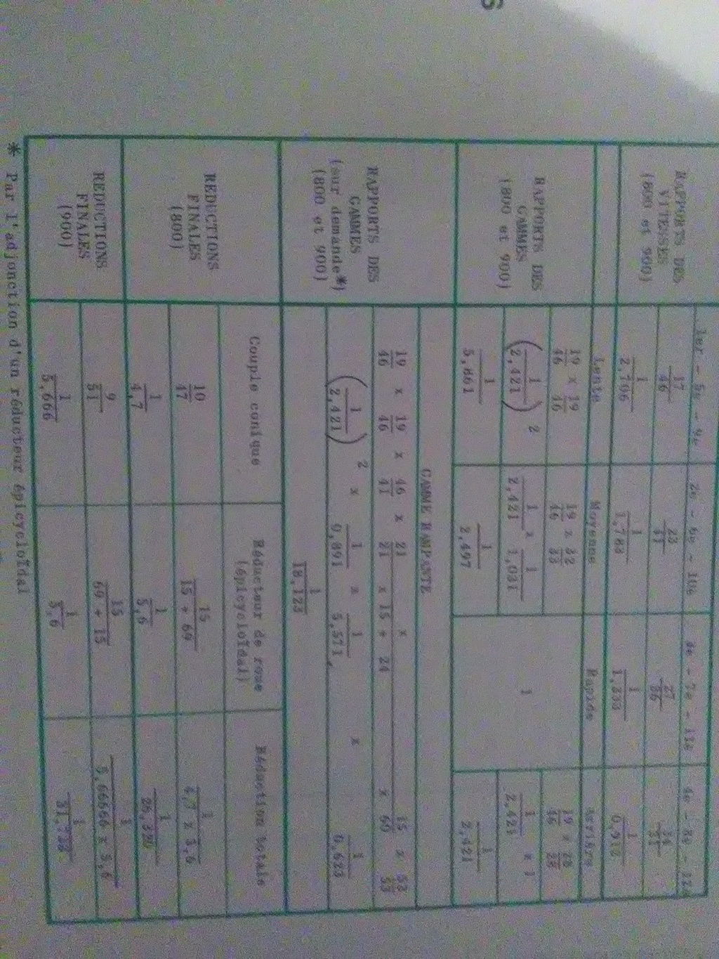

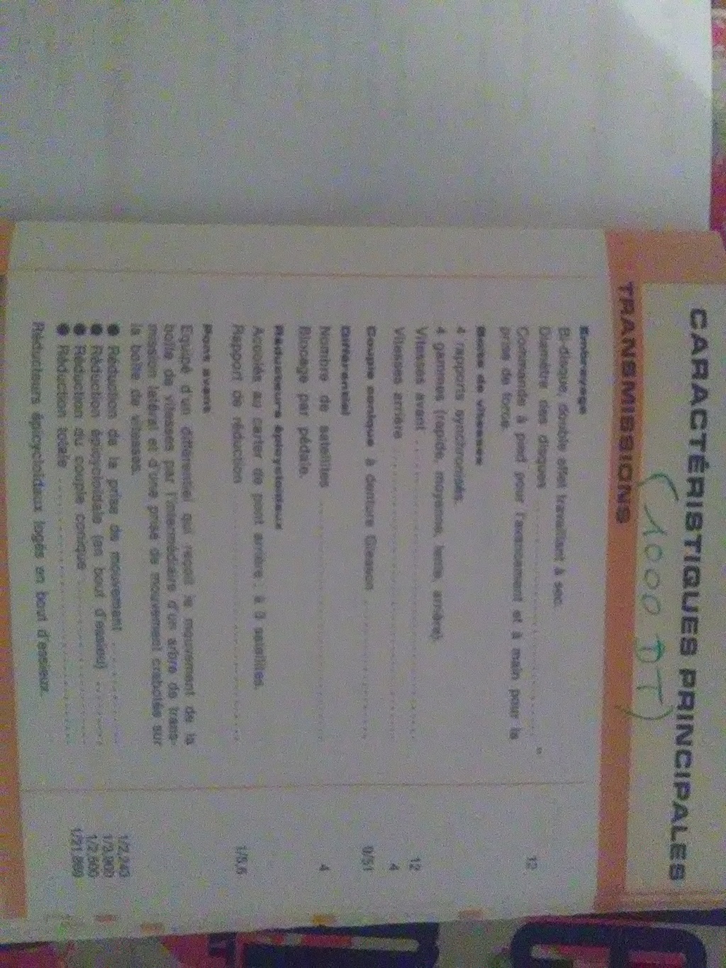

Bonjour , j'ai trouvé des pneus forestier en 38 pour l'arrière (alliance 16.9/38, 5007 de circonférence), et à l'avant
je pensais des 13.6/28 en nokian (environ 3960 de circonférence).
Avec le rapport trouvé, j'aurais si je prends ceux de l'avant, j'ai une prépondérence de 4.1, ça me parait beaucoup...
vous en pensez quoi?

en pourcentage entre 3 à 5 % ?
