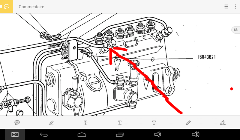

par nicolas 40
merci pouif mais la il tourne nickel il se situe ou le clapet de retour sur la pompe a injection moi c est une en ligne merci

par pouif
C set le raccord a l arrière de la pompe repérer par la fleche
